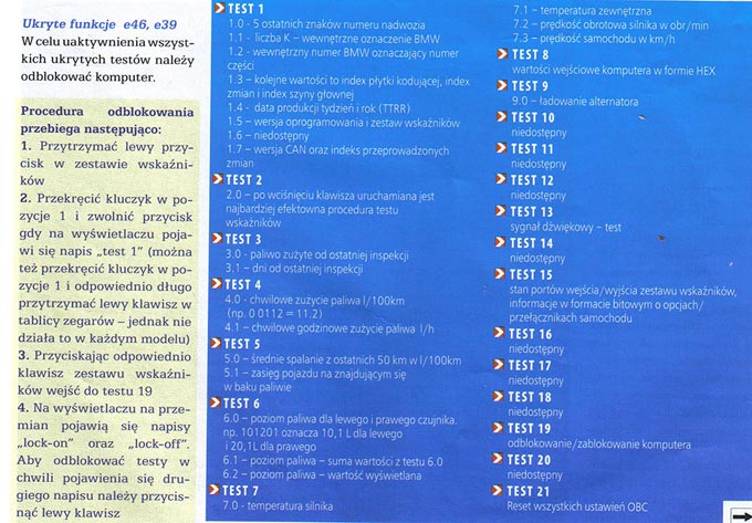

U mnie tak się działo przy długiej trasie i stałej prędkości... ale rok temu przy siarczystych mrozach rzędu -25* / -30* (odczyt temp. z komputera).
Tak jak mówią koledzy - pewnie termostat (któryś z dwu zlosnik.gif).
PS: Możesz zobaczyć rzeczywistą temperaturę płynu chłodzącego wchodząc w menu serwisowe (test 7.0, patrz zał.).
