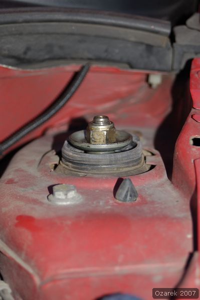

Witam,
Zrobiłem zdjęcia i sytuacja wygląda w ten sposób że od strony kierowcy mocowanie jest wyżej podniesione niż o strony pasażera. Czy koledzy też tak mają?. W zimie przy dużych mrozach stuki dochodziły od strony kierowcy ale to najprawdopodobniej wina amortyzatora kóry "sztywniał". Ruszałem szybko kierownicą w prawo i w lewo (do oporu) i nie było słychać żadnych "trzasków". Także nie wiem czy tak ma być,czy coś się zaczyna dziać?
Lewa strona
Prawa strona

> Wg mnie lewe lozysko do wymiany.
> Znaczy od strony kierowcy
No właśnie - jak siegam pamięcią to jak były wymieniane amrtyzatora to te łożysko już wtedy było tak podniesione, tylko czy to normalne zjawisko confused.gif

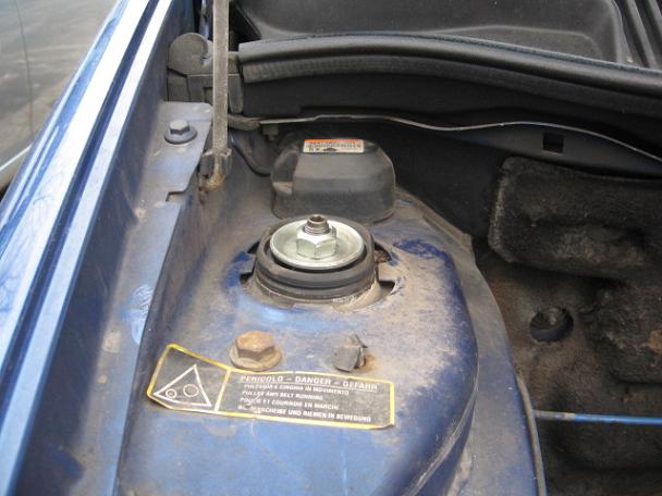

I tu miał kolega rację - po odkręceniu mocowania z łożyska wysypały się kulki - już wymienione na nowe koszt 49zł
