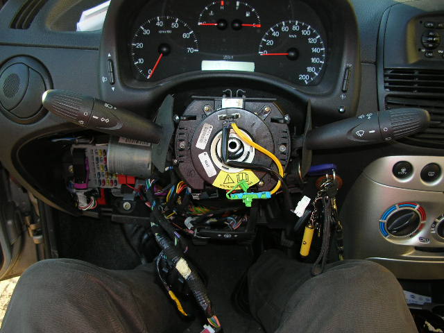

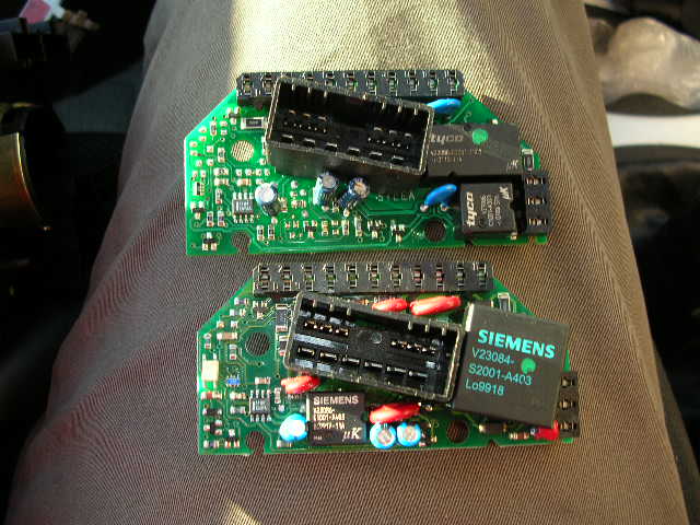

Będzie pewnie problem z trzeszczacym przekaznikiem w przełączniku zespolonym sick.gif276077317-274680640-DSCN0467.JPG276077317-274680640-DSCN0472.jpg
> zespolonym
Witam. Mógłbyś podesłać mi więcej info na temat? Bo wydaje mi się że chodzi właśnie o ten przekaźnik. Czy uda sie go naprawić?
Trzeba to rozebrac i wymienic układ lub jesli sie troszkę znasz kupic w sklepie elektronicznym ten element(przekaznik)i go zastapic.
Bardzo bym prosił autora fotek o skierowanie do swojej FR bo zdjecia nie sa moje, a potrzebny jest opis.
Jak widac potrzeba jest zdjąc kierownicę ...wiec wczesniej trzeba odkrecic poduszke powietrzną kieowcy i ja odpiąc ok.gif
Następnie wszystkie osłony i osłonki kolumny kierownicy
a potem juz sam przełącznik zespolony który jest na 100% zanitowany ,te nity trzeba rozwiercic by potem zastąpic je srubkami
Do płytki z przekaźnikiem udało mi się dojść (da się to rozebrać) o ile pamiętam nie ma tam nitów bo złożyłem ją z powrotem, ale nie jestem niestety na tyle zdolny żeby wymienić przekaźnik i tu potrzebna mi ściąga, najlepiej taka "wielkimi literami" i z obrazkami wink.gif Bardzo dzwięczny będę za jakąkolwiek pomoc.

A ja tego nie robiłem w Punto,wiec nie powstał jeszcze fotorelacja,i mam nadzieję ze nie bedę musiał ale wydaje sie to rzeczą prostą ,pomimo nagromadzenia elementów smd napewno punkty lutownicze wyprowadzen przekaznika sa po drugiej stronie płytki.Skoro cos takiego powstało da sie to rozebrac i naprawic.
Niestety moja pomoc w tym momecie sie konczy,nie wiem nie robiłem nie szukałem(nie wiem gdzie i czy jest dostępny taki przekaznik) i nie wymieniałem
ale jesli przyjrzec sie układowi,to jak widac na tej fotce przekazniki są rózne pomimo zastosowania identycznych elementów elektroniki,wiec napewno jest to do podmiany,jesli winny jest przekaznik waytogo.gif276083071-274680640-DSCN0467.jpg

Witam, mam to samo od początku ale leje na to bo po kilku minutach problem znika, przekaźnik też trzeszczy ale wydaje mi się że to jedynie skutek a nie przyczyna, byłem kiedyś w ASO na przeglądzie i chcieli mi to zrobić na poczekaniu, miałem jeszcze gwarancje ale olałem bo bałem się że przy okazji spiepszą dwie inne rzeczy albo porysują lakier, ostatecznie sam moge sobie to naprawić, wymienić smar na inny i poprawić luty na stykach a trzeszczenie przekaźnika pewnie samo zniknie po tej operacji, tak sądze ale pewny być nie moge.
