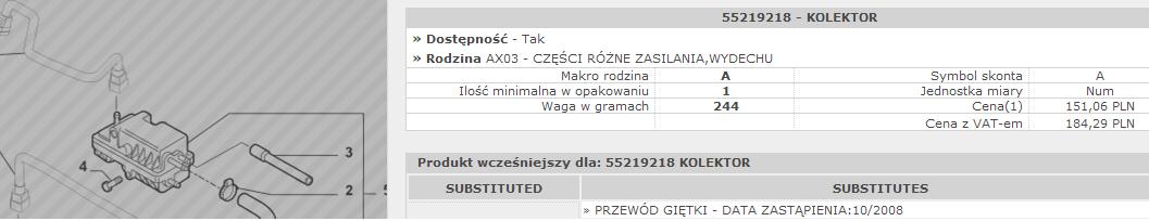

możesz pokusić się o kupno z internetu lub aso wg epera ten zbiorniczek kosztuje ok 100 zł

A mozsze mi to pokazac w eper bo nie moge tego znalesc bo moze kupilbym to i mailabym pewnosc ale musze miec to na rysunku wink.gif bo jestem poza granicami PL
to je to
