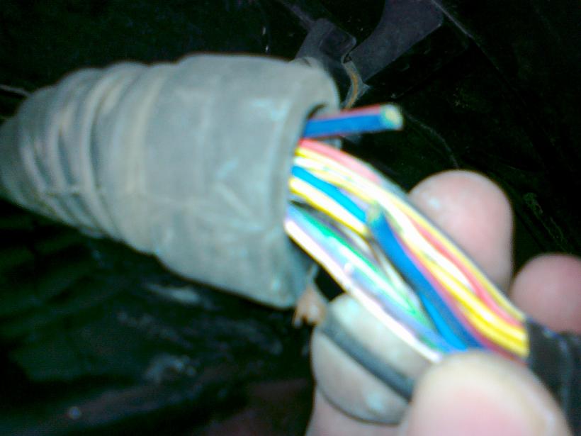

no u mnie tak samo to wyglądało. Raz działała, raz nie (było słychać że silniczek startuje ale tak jakby szyba przymarznięta do uszczelki była) spineyes.gif
Motyw jeszcze był taki:
- boczek zdjęty - działa
a chodziło o to że:
- drzwi otwarte - kabel się układał inaczej i styk był
- drzwi zamknięte - kabel po staremu/złamany
co dziwne to tak, zasilający silnik - złamany, masowy - przerwana izolacja, i jeszcze dwa cieniutkie - też już izolacja nadszarpnięta.
Ja nie wiem. za często wsiadam/wysiadam do tego auta czy jak? spineyes.gif
no to pewnie mam to samo, ale sprytnie to urządzili... przez trzy lata daje radę, a potem bach... i trzeba sztukować zlosnik.gifzlosnik.gifzlosnik.gif

Robota tam jest kijowa. przewodu, jak to w nowym aucie "na styk". żeby to wyciągnąć od strony drzwi trzeba by je całe pruć tongue.gif
