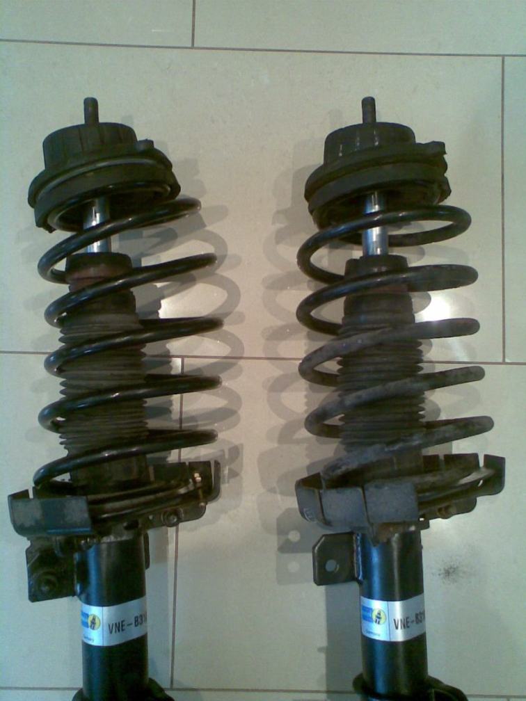

Z przyczyn niewiadomych nowiutkie sprężyny Monroe nie chcą się ułożyć. Po skręceniu kolumny cała sprężyna chce wyłazić bokiem.
Trochę się podk....wił nawet jak mu powiedziałem że pewnie założył sprężyny odwrotnie. Już cztery razy kolumny były demontowane i montowane na różne sposoby i nic to nie dało. Teraz są założone zgodnie z instrukcją stroną oznaczoną TOP do góry i wygląda to tak:
Ta kolumna po lewej ma nową sprężynę, po prawej stara (też zdjęta i zamontowana ponownie).
Nie wiem co jest grane. Ktoś coś poradzi? Jutro jadę z reklamacją. Ciekawe czy uznają.

Dwa, to z tego co pamiętam na samym amorku i mnie tez byly lekko krzywe, dopiero po opuszczeniu samochodu się ładnie ułożyły... no ale u Ciebie są o wiele bardziej skrzywione...
Porównaj sprężynę ze starą, czy w tych samych miejscach jest zakończona.
Upewnij się czy na pewno sprężyna leży w swoich punktach, na amorku opiera się o wypustkę, a u góry leży w swoim zagłębieniu.
> z tego co widzę górne mocowanie polewej stronie jest źle założone
Jak kolega wyzej pisze, raz że źle założona poduszka a dwa że z oznaczeniami producenta różne bywa, ja jak kładłem springi to też miałem taki przypadek, odwróciłem sprężyne do góry nogami ( wbrew logice i oznakowaniu producenta) i wszystko jest ok.

Opiera się na wypustce a u góry leży w zagłębieniu. Ale na górze wygląda to jakby zwój się kończył jakieś dwa centymetry wcześniej na nowej
Tzn ? Oglądałem za wszystkich stron i jest tak samo jak po prawej, ale sprężyna przekrzywia całe mocowanie i chce "uciec" w bok niewiem.gif

W instrukcji na ZTS - jest napisane, że wycięcie w gumie, plus "język" górnego mocowania amorka, muszą być równo z mocowaniem do zwrotnicy. U ciebie na pewno tak nie jest biglaugh.gif
Może to powoduje zbytnie przesunięcie sprężyny.

Właśnie wróciłem z garażu. Język jest równo z mocowaniem zwrotnicy. Wycięcie w gumie jest przesunięte ok. centymetra w prawo. Ale dokładnie tak samo, jak na starej sprężynie a tam jest ok. niewiem.gif
