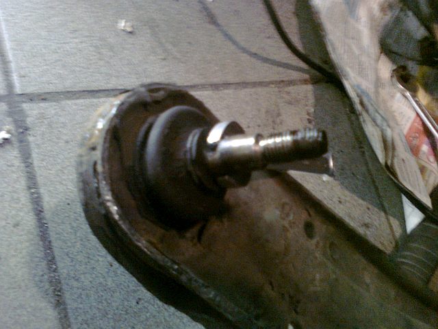

oczywiscie jak myslalem tak sie stalo - ukrecilem nakretke tylnego mocowania, ta od tylnego mocowania staba trzeba bylo wyciac, i przerobilem swozen na plasko.....
> wyrwany....
> to wrzuć jakieś fotki zobaczymy jak to przerobiłeś
a no ciekawie zrobione życze poprawnego działania
to bylo zrobione do odrecenia bo jak poluzowalem to nie bylo jak tego zlapac, a ze sworzen i tak szrot to flexem go troche stuningowalem.
