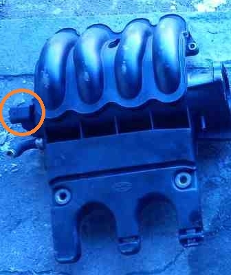

jak się nie mylę to jest to czujnik temperatury
a ma to jakiś map sensor czy coś co może mieć wpływ na działanie przepustnicy ?
No map jest. Po lewej stronie. Foto w załączniku. Ale tu to musiałbyś podmienić na drugi. Tego niby możesz przedmuchać ale na tym si kończy w sumie... oink.gif
A z tymi Mapami bywa różnie ..
dzięki znalazłem gada wydmuchałem ale nie pomogło mam gdzieś drugiego podmienie i zobacze,co na logikę może miec wpływ na przyspieszenie na lpg i na benzynie ?sam już nie wiem czego szukać możliwe jest ze np.rozrząd przeskoczył o 1 ząbek i tak się dzieje? (czujnik fazy rozrządu nic nie pokazuje żadnego błędu) stało się tonagle jednego dnia chodził normalnie drugiego już mulił
A to ja nie wiedzialem ze Twoja fota. Na allegro znalalzlem pierwszą lepszą grinser006.gif
