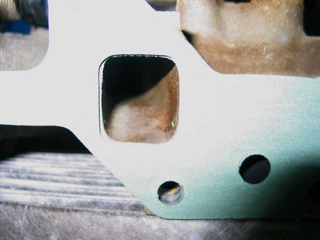

Modyfikację zacząłem od kanałów wydechowych w głowicy. Fotka prezentuje kanał wydechowy z nałozoną nową uszczelką, ktorej użyłem jako szablonu:
Odstęp krawędzi uszczelki od krawędzi kanału wydechowego to ok. 2mm. Oryginalnie kanał jest chropowaty, co jest wynikiem odlewania ciśnieniowego w masowej produkcji.
