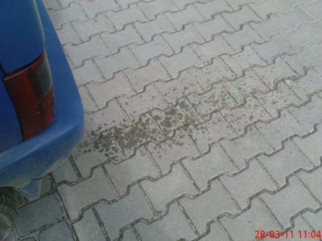

Po włączeniu samochodu i po ok.1-2 minutach zobaczyłem taki widok za autkiem (foto).
Czy to woda wali z rury? Po wyschnięciu nie zostały tłuste plamy na płytkach, więc olej wykluczam.

Pewnie się woda skropliła w wydechu. Też tak miałem i nic złego się nie stało ok.gif
> to normalny i częsty objaw.

jak zgasisz silnik to ciepły wydech "zasysa" powietrze i zawartą w nim wilgoć która się skrapla. Czasem tej wody masz w tłumiku więcej czasem mniej, najszybciej leci wydech gdy jeździ się na krotkich dystansach bo cały czas siedzi w nim wilgoć.

teoria kompletnie nieprawdziwa.
polecam sięgnięcie wiedzy z podstawówki - chemii.
w wyniku spalania węglowodorów powstają w dwutlenek węgla i tlenek wodoru oraz inne związki chemiczne (w bardzo małych ilościach).
Ta woda kapiąca z wydechu to nic innego jak skroplony tlenek wodoru zeby.GIF.

No to masz jeszcze sprawny katalizator. Nie przejmowałbym się tym, jeżeli nie pozostały tłuste plamy.

Jeżeli woda leci nie oznacza to że katalizator jest sprawny. Owsem na katalizatorze wytwarza się również woda ale w małych ilościach.

Eureka!! zeby.GIF - silnik na zimno produkuje takie ilości tlenków wodoru zwanych też czasami wodą ( rotfl.gif ), że za wylotem rury wydechowej potrafi zrobić się nawet kałuża. Po rozgrzaniu zamiast tych wodorotlenków silnik przechodzi na produkcję CO2 i dlatego już para z rury nie leci vibra.gif.

Kolego przekombinowałeś z tą teorią. Ilości tlenków węgla i wody zależy głównie od rodzaju paliwa a nie od temperatury silnika.
Na zimnym woda z gorących spalin, skrapla się w wydechu.
CO2 nie bo ma znacznie (edit:)niższą temp. zamarzania.
Na ciepłym przez cały wydech przelatuje w postaci gazowej ( para wodna))

To czemu u mnie leci para nadal po przejechaniu 50 km?
jak jest zimno to para będzie widoczna zawsze, w lato nie powinno być nic widać
Z lekcji chemii wiadomo, że skutkiem spalania paliwa zawierającego wodór (węglowodoru) jest powstawanie pary wodnej i dwutlenku węgla. Tak więc jest to normalna rzecz i więcej - tak ma być. Para ta się skrapla w zimnym tłumiku i wycieka w postaci wody.
