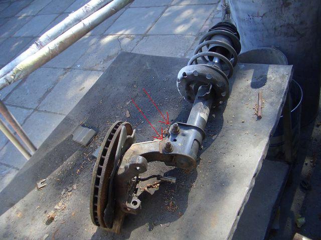

Teoretycznie nie ma, ale praktycznie są: jest możliwość niewielkiej korekcji pochylenia koła poprzez poluzowanie 2 śrub skręcających kolumnę MCP ze zwrotnicą i zmianę położenia zwrotnicy w stosunku do kolumny.
W celu większej korekty należy rozpiłować na fasolkę otwory w kolumnie MCP na te śruby. Taka rzeźba tylko we własnym zakresie, bo serwisy, a tym bardziej ASO nie bawią się w takie akcje.
Otóż to. Ale - z tego co mi wiadomo - tylko do 2003r. Potem dali pasowane śruby i ta możliwość zniknęła.
> tylko do 2003r.
Od 2008 roku EPC podaje inny numer tych śrub, więc może o to chodzi... Ale mimo tego nic nie stoi na przeszkodzie rozpiłować otwory. Pozdr.

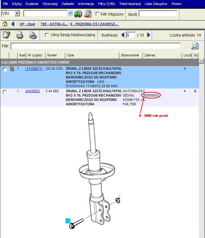

Moje podaje 2002r.
Byle dokładnie i tylko tyle ile trzeba waytogo.gif.
To jak jest wkoncu regulowany kat pochylenia czy nie? Bo juz nic nie wiem zlosnik.gif

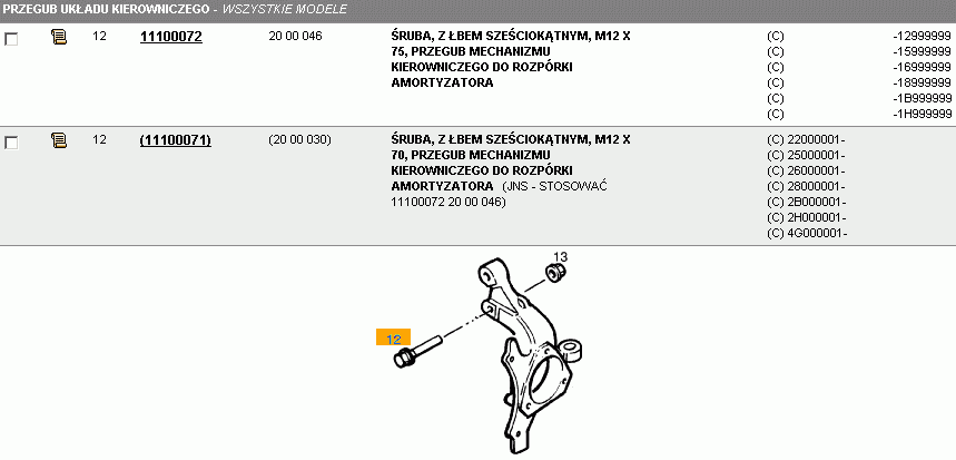

Jest możliwa lekka korekta w - że tak powiem - wczesnych latach produkcji 275123014-zielony.gif. Oficjalnie, bo szlif otworów amortyzatora może sobie zrobić każdy.
> Moje 2008, chyba, że źle odczytuję...
Z Twojego screenu wynika, że te 11100071 od 2002 roku są już nie stosowane (JNS) i wrócili do tych starych sprzed 2002 roku, czyli obecnie są stosowane od 1998-. A z mojego screenu wynika, że te stare 11100072 są stosowane do 2007 włącznie, bo od 2008 sa już całkiem inne. Cały EPC, bałagan i tyle, sami się gubią w tych numerkach. Pozdr.
