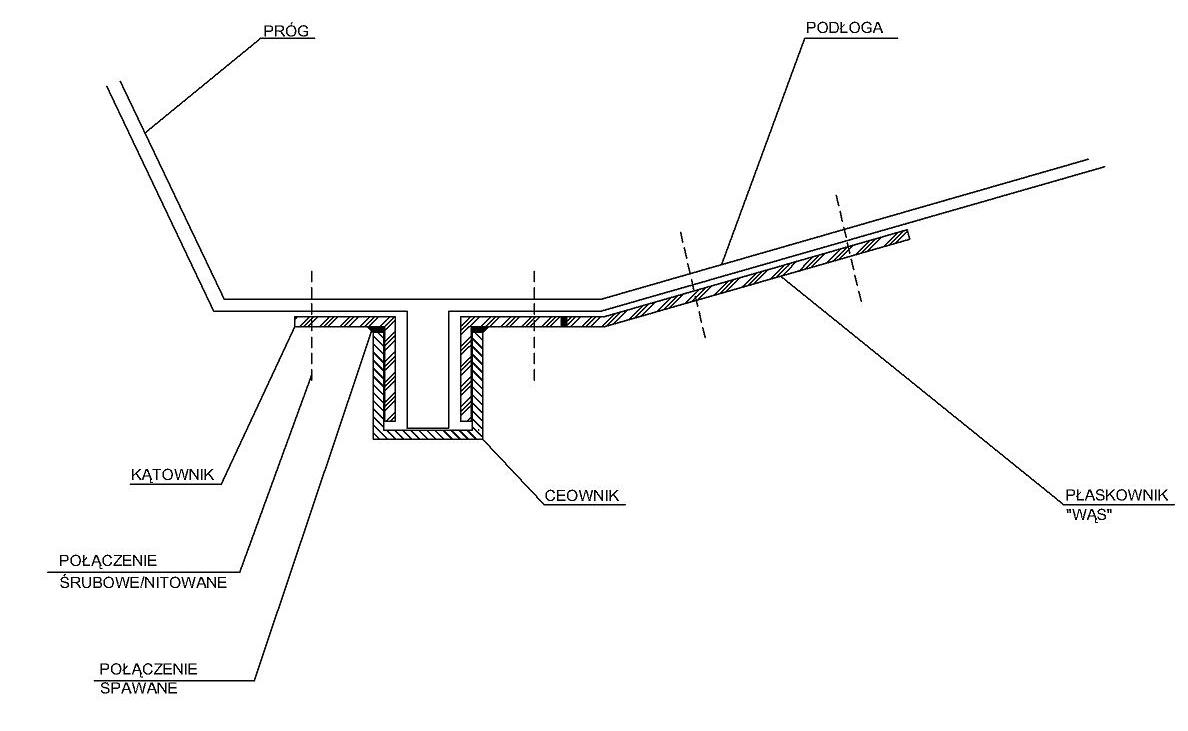

Zastanawiam się , czy może Ktos z was wykonywał taki zabieg:
- na pozostały rant podłogi i progu włożyć ceownik np. 25x25x2mm i dospwać do niego wcześniej (zwykła spawarką transformatorową) dwa kątowniki np. 30x30x2mm po jednej i po drugiej stronie ceownika. Dodatkowo do kątownika znajdującego się od wewnętrznej strony auta dospawać swego rodzaju wąsy, płaskowniki 30x2mm które to zostaną przykręcone/zanitowane do zdrowej, podłogi po wewnętrznej stronie auta. Mój- być może idiotyczny- pomysł przedstawia rysunek poglądowy (przewymiarowany)poniżej.
Zaletą tego rozwiązania jest cena - obliczyłem że materiał będzie mnie kosztował 35zł (profile stalowe na dwie strony) +jakieś zabezpieczenie antykorozyjne.
Zastanawia mnie jeszcze, jakie będzie podejście diagnosty na przeglądzie do tego wynalazku czy może powiedzieć, że to ingerowanie w konstrukcję itp. i będę miał problem z przeglądem auta...
Wszelkie podpowiedzi, Wasze pomysły i sugestie mile widziane...
Wygląda sensownie, zamalujesz bitexem i nikt nie powinien się czepiać. Pan na przeglądzie na pewno widział masę uniaków z dziurami zamiast przednich części progów, a ty pojedziesz naprawionym 270751858-jezyk.gif
Pomysł z gotowymi kątownikami niezły. Jednak nie dało się uniknąć spawania, chociaż jedynie tylko poza autem. Wydaje mi się, że zamiast 4 kątowników, dających po ich zespawaniu aż nazbyt dużą sztywność w porównaniu z oryginalną (czy też pozostałą) podłogą i progiem , wystarczy wykorzystać gotowe profile blaszane gięte z cieńszej blachy, spotykane w handlu, ewentualnie z niewielkim ich dostosowaniem. Blachowkręty, antykorozja i spokój na jakiś czas.
A diagnosta powinien łatwiej zaakceptować "nowy" próg stalowy zabezpieczony antykorozyjnie niż dziurę w oryginalnej konstrukcji.

Hmmm, jakie konkretne profile masz na myśli - których kształt będzie choć trochę zblizony do oczekiwanego. Jakieś namiary na takie profile mozesz podać bo nic mi nie przychodzi takiego do głowy...
Jeżeli dobrze kojarze to profile kapeluszowe czy też korytkowe (jeżeli o takie Tobie chodzi) to tylko i wyłacznie są wykonywane na zamówienie, ale może się mylę...

ja zrobiłem takie "protezy" z dwóch części każda - zespawane punktowo w miejscach zaznaczonych na czerwono. same profile "zetowniki" zrobią ci w każdym zakładzie dysponującym giętarką do blachy. koszt to 29zł (3~4 lata temu, materiał - blacha stalowa czarna #1,5 lub 2 - już nie pamiętam...). całość zabezpieczona antykorozyjnie, przynitowana nitami zrywalnymi, do środka "rynienki" nalałem BITEX-u, żeby woda nie miała dostępu. niestety nie mam fotek powykonawczych, ale do tej pory żaden diagnosta nie wspomniał słowem o "dodatkach" na podwoziu. waytogo.gif
A pamiętasz może czy robiłes to nitami aluminiowymi czy też stalowymi i jaką średnicą (4,5 czy może 6mm) ?
Czy pod bitex kładłeś jaiś podkład, czy tylko sam bitex na gołą czarną stal?
