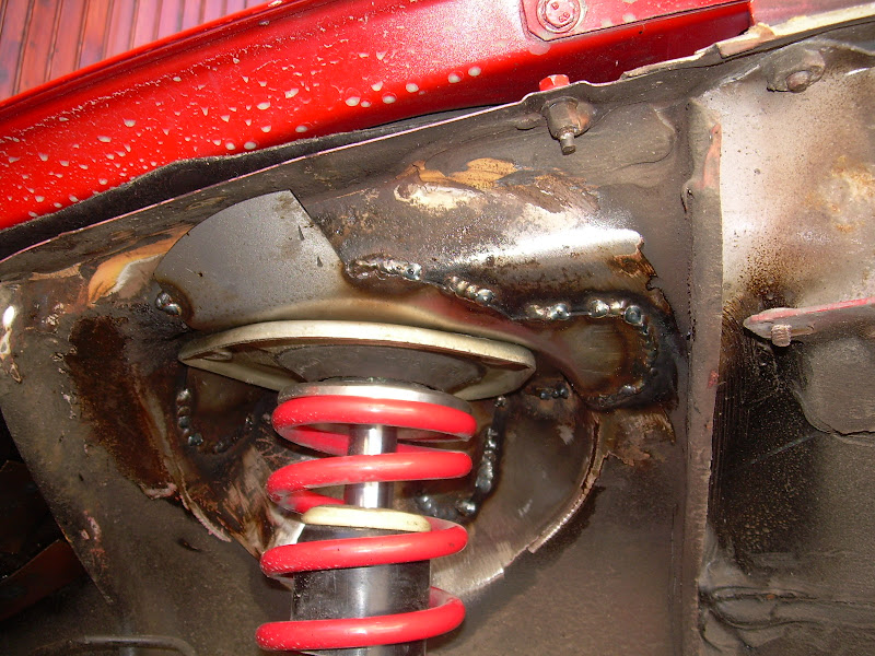

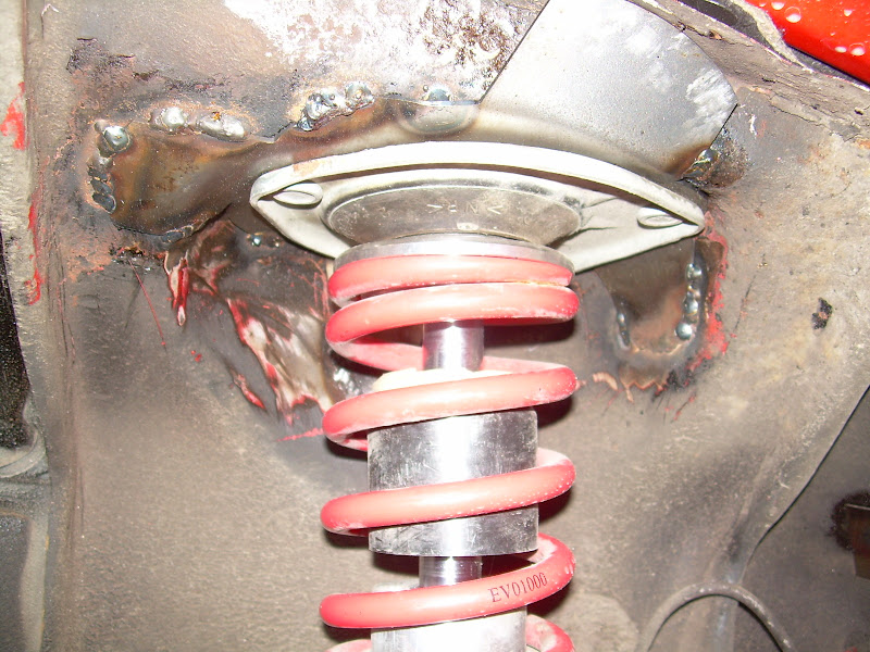

do tego jeśli oddasz go do majstra, to powiedz, że zapłacisz extra, ale żeby zrobił to profi - i najlepiej podjedz do niego jak skonczy samo czyszczenie, bo nie wiadomo jak to bedzie wygladac i co sobie majster pomaluje 270751858-jezyk.gif do tego polecam zagadać do mola i kupić wzmocnienia macpersonów - te blaszki z tego tematu i tych foto:
temat wzmocnień mcpersona
u molka 1
u molka 2
Makers 1
makers 2
makers 3
Mam nadzieje,że chłopaki się nie obrażą, że użyłem ich fot, ale służą przykładem zlosnik.gif Kup wzmocnienia i druknij foty dla majstra grinser006.gif
