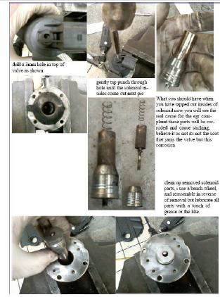

W sobotę zabrałem się za czyszczenie EGR-u, skorzystałem z instrukcji z naszej strony i mam pytanie - jak powinna zachowywać się wskazana na zdjęciu ośka tj. ma kręcić lekko czy z pewnym oporem? Czy w ogóle ma się kręcić bo jestem laikiem w tej kwestii. Jak generalnie powinna się zachowywać?

Musisz wywiercić otwór od strony wtyczki i wybić środek.... a nastpnie wszystko wyczścic i umyc oraz przepolerować pastą lub/i paperkiem ściernym..

> Masz może to zdjęcie w większej rozdzielczości?
Zdjęcia można znaleźć tu czyszczenie EGR (linki na końcu strony) lub tu czyszczenie EGR 2
Linki ze strony opla, ale zawory te same.

Dzięki wielkie. Najbardziej chodziło mi o ten otwór wink.gif.
> Dzięki wielkie. Najbardziej chodziło mi o ten otwór .
Wiertło 4 mm lub 4,5 mm .... i do dzieła....
jesli tego nie zrobisz to gwarantuje, że problem z EGR-em bedzie WIECZNY old.gif

To jest oczywiste, skoro tam się blokuje od nagaru, to trzeba wyczyścić. Ten otwór po wierceniu zaślepiać czy można go pozostawić? W sumie to jak dmuchałem kompresorem, to szczelna ta obudowa nie jest, więc otwór chyba nie będzie problemem?.
