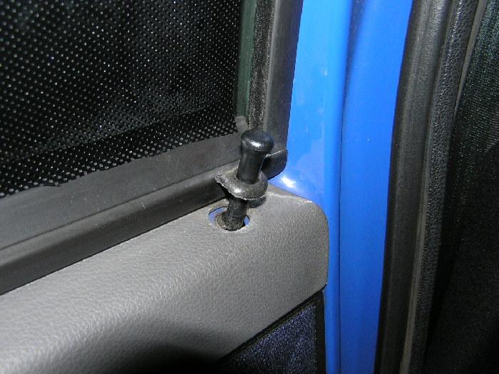

Taki problemik sobie...
Jak z tym sobie poradzić? denerwuje podczas jazdy bo sie majta i stuka. Macie jakieś patenty? czy trzeba nowe kupić i czekać aż znowu się złamie?

U mnie to samo w tylnych prawych... no.gif Ale jakos nic nie stuka... zlosnik.gif Moze "kropelka" potraktowac... hmm.gif

już robiłem ale ten plastik jest jakiś dziwny i z czasem znowu odpadło. Szmatki wtykałem i nic juz mi ręce opadaja. Z tego co pamietam jak dzwi rozbierałem to chyba żeby dostać sie do części złamanej(wkrętki), właśnie znowu trzeba sie męczyć z rozbieraniem wszystkiego... czasem krew mnie zalewa jak takie pierdoły wychodzą...

Jakiś klej i wszystko bedzie OK. Też to przerabiałem.

to nie jest chiba nawet ok.gif zły pomysł

Mie też ktoś to urwał grinser006.gif jak na jesień przeglądałem drzwi to wyciągnąłem ten drut z wystającą blokadą drzwi. Skleiłem ten luźny plastik z drugą częścią która opadła na dół blokady i założyłem w odwrotnej kolejności. Jak się natknę na coś takiego w sklepie to kupię bo dobrze mieć na zapas. Też mi to pukało na każdej dziurze tuptup.gif
denerwuje sie tylko jak chce sie zamnknac w srodku a to sie akurat sklinuje na podszybiu i nie chce zlezc... - takie male a takie irytujace spineyes.gif

Co kropelka skei sklei zadna siła nie rozklei z tym że na twardy plastik musisz kupić już to przerabiałem koszt 1 zł cool.gif
> troszke silikonu i nieodpadnie
Witam . Pozwolę sobie wtrącić 3 grosze. Ten problem rozwiązałem niestety przez wymiane tego kawałka plastiku i to kupiłem w serwisie - zabuliłem 6zł . Jeśli masz cierpliwość możesz dorobić taką tulejkę z podkładką opierającą się o drzwi wtedy nie będzie całość wyłazić i stukać

Mozna zaadoptowac takie cos z malucha,tylko trzeba podpilowac kolnierz od strony szyby.Srednica otworu jest taka sama.

Poponuję taką masę plastyczną jaka jest dodawana do głośników. Przypomina to plastelinę. Ale na ciepłym się nie rozpływa jak klej z pistoletu.
