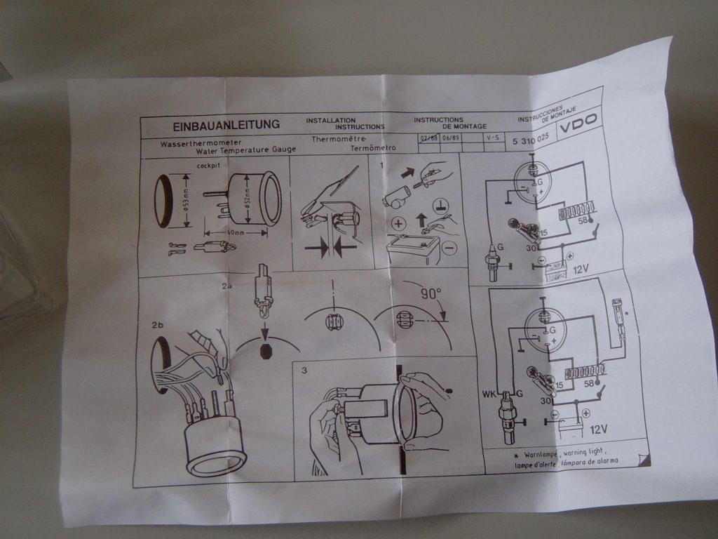

> Jakbym miał instrukcję ze schematem to bym nie pytał na forum
ja mam jakąś
