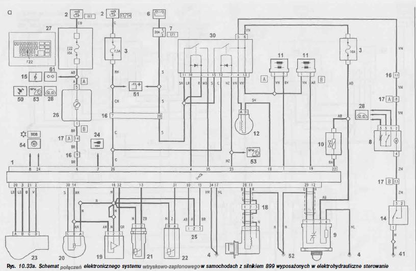

Masz może jakies schematy, jak tak to podeślij proszę na [email protected]

z tego co widzę,wg schematu 899,pin 26 z kompa jest połączony z pinem nr 12 na przekaźniku(wg schematu)i stacyjką,natomiast w 1.2 do tego pinu na przekaźniku masz podpięty pin nr 4 z kompa,stąd wywnioskowałem,że pin 26 jest niepotrzebny.w praktyce nie sprawdzałem jeszcze co spowodowało by jego podłączenie.
edit.mój błąd-wg schematu pin 12 z dwuprzekaźnika w 1.2 podłączony jest do stacyjki bezpośrednio,bez podpięcia do kompa
