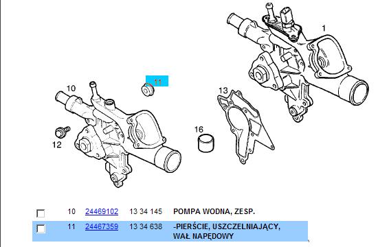

> Czy ta pompa jest rozbieralna? - wydaje mi się, że cieknie z okolic łożyska / ośki
Mój EPC podaje do tej pompy uszczelkę o nr:
24467359, 13 34 638 -PIERŚCIEŃ, USZCZELNIAJĄCY, WAŁ NAPĘDOWY,
może wystarczy ją wymienić? Koszt w ASO pewnie byłby niewielki... gdyby była, bo w ich EPC (właśnie dzwoniłem, bo dealerlokator wywala na jej numerze błąd) i sprzedawca poinformował mnie, że uszczelki o takim numerze nie ma w "jego" EPC, bardzo dziwna sprawa... Może uda ci się wyjąć tę uszczelkę i kupić zamiennik? To pewnie zwykły siemmering, polecam firmę Corteco.
Jakbyś szukał zamiennika, to pompa ma nr:
24469102, 13 34 145 POMPA WODNA, ZESP.
i kosztuje w ASO 544 zł.

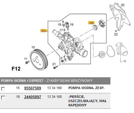

No to "zorganizowałem" nowszą wersję EPC4 i są cuda, numery części się pozmieniały:
teraz są takie:
95507589, 13 34 166 POMPA WODNA, ZESP.
24405897, 13 34 168 -PIERŚCIEŃ, USZCZELNIAJĄCY, WAŁ NAPĘDOWY
Oczywiście uszczelki nr 1334168 też nie ma w dealerlocatorze... Muszę poszukać nowszej wersji EPC (mam teraz taką z listopada 2010).
Pozdr.

Masz rację, że niekoniecznie po wymianie pierścienia uszczelniającego problem ustanie, może być uszkodzone łożysko ewentualnie wykrzywiona ośka.
Decyzja podjęta wymieniam całą pompę.
Mam jeszcze do Ciebie małą prośbę
Podaj mi jeśli znajdziesz numer tej uszczelki pod pompę - na rys. nr. 13 lub 20 z drugiego postu, nie zdążyłem zapytać czy pompę sprzedają razem z uszczelką .
Ze starego EPC to już nie dam, ale z nowego proszę:
20 24428734 13 34 637 USZCZELKA, POMPA WODNA DO OBUDOWY ROZRZĄDU 1
ale tej cennik GM równiez nie wykrywa... co jest z tymi EPC....?
lub z rysunku powyżej, którego nie widzisz:
7 90570204 13 34 633 -USZCZELKA, POMPA WODNA DO OBUDOWY ROZRZĄDU (PIERBURG) 1
ta kosztuje ok. 17 zł.
Co do zakupu uszczelki wałka pompy, to ja bym podjął próbę obejrzenia tej uszczelki w ASO, oni mają wszystko pakowane w przeźroczyste torebki, może udałoby się odczytać numer simmeringa z niej i zapisać? Wtedy mógłbyś kupić Corteco, z pewnością taniej, niż 75 zł.
Jesli natomiast w ASO nie będą współpracować, to w końcu taki simmering to masz w swojej pompie - mozna go wyjąć, obejrzeć, odczytać napisy, w ostateczności pomierzyć średnicę gniazda, wałka i coś dobrać z katalogu katalog simmeringów . W końcu to tylko uszczelka. A przy okazji zobaczysz, w jakim stanie jest ułożyskowanie wirnika.
