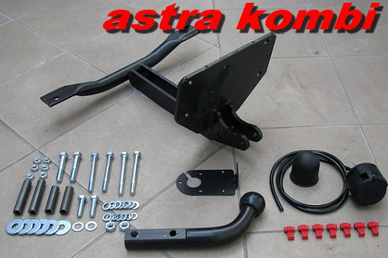

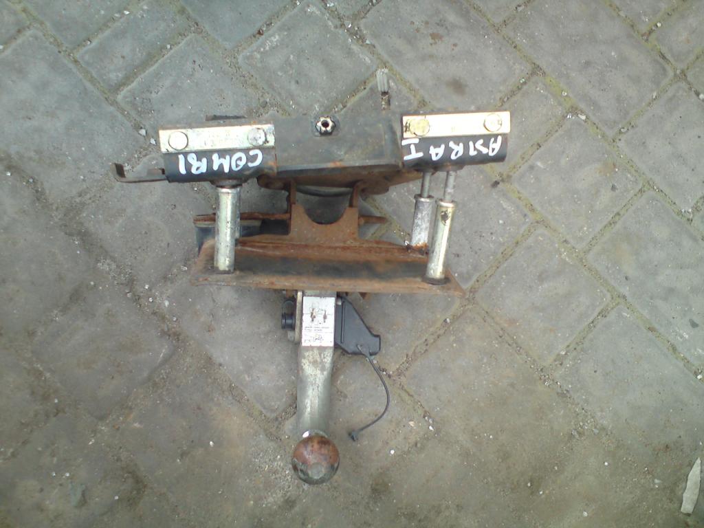

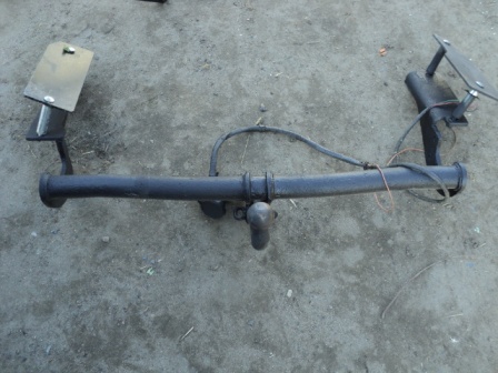

mam pytanie dotyczące rodzaju i montażu haka do asterki f kombi:
1) czy do kombi jest inny hak niż do sedan/hatchback
2) czy do asterki są haki do montażu w podłużnicach i który lepszy?
Z tego co widzę jest bardzo dużo rodzajów tych haków i niewiem z czego one wynikają(te różnice konstrukcyjne).
Dołączam 3 zdjęcia różnych haków - wg mnie powinny mieć zastosowanie wg kolejności nazw zdjęć, tzn. 1,2,3 - choć tego bardzo bał bym się założyć.

Ten z 3 fotki jest orginalnym wypinanym hakiem do kombiaka, sam taki mam posiada 75kg nacisku na kule. Jestem z niego zadowolony a czesto ciagam na nim przyczepe o DMC1000kg.
PS ten pierwszy jakos nie pasuje mi wygladem do astry F kombi
drugi hak ma dodatkowe wasiki ale jakos nie wyobrazam sobie aby wneka kola zapasowego stanowila jakis istotny punkt mocowania.
> kule. Jestem z niego zadowolony a czesto ciagam na nim >przyczepe o DMC1000kg.
co znaczy "wypinanym" - w jaki sposób (bez użycia kluczy - narzędzi?)
No przyczepka ma DMC 1000kg ale ile wozisz - bo widzisz, ja mam przyczepkę o DMC 750kg a jak kiedyś wiozłem żwir(Unem) i z ciekawości wjechałem na wagę (bo strasznie słabo szedł) to się okazało, iż masa przyczepki z ładunkiem (bez auta) wynosiła 1600kg boje_sie.gif
Na focie widać dwie czarne, plastikowe zatyczki. Lewa, mniejsza, okrągła kryje dziurkę od klucza. Prawa, większa kryje dźwignię do blokowania/odblokowywania haka.
Gdybyś kupował ten hak, to zapytaj o kluczyk. Na focie hak jest zamontowany i pewnie zamknięty na kluczyk. Jeśli nie ma kluczyka - hak jest nieodczepialny.
W moim przypadku było tak, że hak dostałem "do ręki" bez kluczyka. Pan w "dorabialni" wymontował bębenek i stworzył kluczyk. No ale ja miałem hak "luzem". Ty, zamiast zanieść hak do pana, musiałbyś zaprowadzić pana do haka, niech się męczy wink.gif
Tak jak kolega Lelek napisal bez uzycia narzedzi ale potrzebny jest kluczyk.
Tak do 1000kg samego ladunku jest ladowane, wiecej nie laduje bo juz z takim ladunkiem astra ma co robic.
