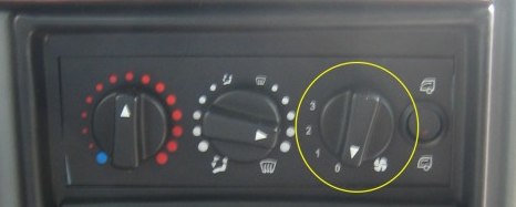

Gdzie kupie wlacznik wentylatora ?
Gdzie kupie wlacznik wentylatora wnetrza?
o taki:
> o taki:
a musi być taki sam? nie wystarczy inny byle przełącznik z byle sklepu elektronicznego?

to jest przekrecany, pieciopozycyjny, wpinany w kostke podobna do tej do jakiej sa wpinane przekazniki w samochodach.
nie chce nic lutowac. obawiam sie ze ze sklepu nie bedzie mial takieg zlacza czy dopuszczalnego obciazenia.
a moze w jakims innym aucie jest taki zastosowany?
Zaryzykuje zlosnik.gif - prawie w każdym. Jak nie zdobędziesz fabrycznego oryginału, to bez nawet minimalnej rzeźby się nie obejdzie. To jest sam przełącznik?, czyli gołe mechaniczne styki przełączające bezpośrednio sekcje rezystorów w kanale wentylacyhnym?

tak mi sie wydaje - patent

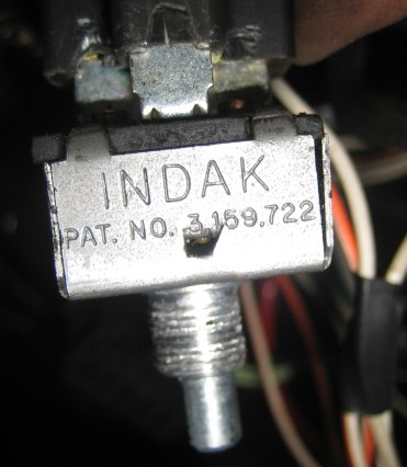

chyba znalazlem ale troche drogie toto: jakiś tekst yikes.gif
> To jest coś takiego? http://allpointsbus.com/parts/?part=5019
no prawie, bo musie miec wiecej pinow - 4 pozycje - 0 1 2 3
> A nie idzie go zastąpić jakimś innym?
ale jakim? gdzies znalazlem ze w jakims nissanie z lat '80byl, ale nie moge znalez w jakim...

możesz spróbować kupić cokolwiek co będzie pasowało mechanicznie i ilością pozycji, styków
ewentualne niedobory w obciążalności styków możesz dorzeźbić na przekaźnikach - będzie niezniszczalne

Patrząc z zewnątrz to jest typowe rozwiązanie w większości aut.
Sprawdź daewoo:
http://motoallegro.pl/przelacznik-nawiewu-daewoo-nubira-i1609027875.html.
Może jest rozbieralne - poszukaj (może sprzedawca pomoże) widoku "od tyłu".
> Są różne http://allpointsbus.com/parts/?cat=216
no jest tam taki, ale ile kosztuje? jakiś tekst
