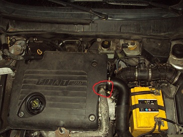

Jak Iron napisał CF-2. Masz egr zatkany?

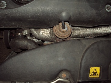

http://allegro.pl/zaslepka-egr-jtd-1-9-8v-2-4-10v-fiat-alfa-lancia-i1640716850.html. Ja początkowo chciałem zamontować tą zaślepkę tutaj z drugiej strony chłodnicy spalin - tu przy tej grubej rurze a nie przy zaworze ale nie spasowały tutaj trochę otwory i zamontowałem pod zaworem.
kupujesz takie coś, drogo troche, kiedyś dawałem 2 razy taniej zlosnik.gif na tym 2 zdjęciu które wkleiłeś masz zawór egr - taki grzybek , odkręcasz 2 śrubki z góry ( trzeba sie troche nagimnastykować) wyjmujesz zawór - nakładasz tą blaszkę przykręcasz zawór lizak.gif
ja myślałem ze to jest zawór który spuszcza ciśnienei z kolektora dolotowego jak się sciąga noge z gazu :D
bardziej myślałem ze tą rurkę metalową sie zaślepia ;P
> gazu :D
jest to zawór recyrkulacji spalin..
Którą rurkę? Chłodnicę spalin ? Ja próbowałem właśnie tam wetknąć zaślepkę ale minimalnie nie pasuje dlatego dałem ją przy zaworze. Moim zdaniem jeden pies. A zaślepkę wyciętą z puszki po piwie dałem jeszcze przy chłodnicy spalin tutaj koło tej grubej rury co by jakichś zawirowań w dolocie nie było czy coś 893goodvibes.gif
znaczy tutaj dałeś jak na zdjęciu zaznaczyłęm to z puszki ??
> tak a tamtą grubą dałem przy zaworze
spoko jak mi przyjdzie to będe kombinował :D;p
