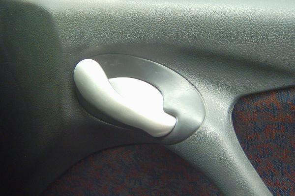

łuszczące się wewnętrzne klamki
wiwm, wiem już o tym było, ale czy ktoś wie gdzie można kupić wewnętrzne klamki? Na allegro nie ma, w sklepach też. Moje bchodzą z powłoki gumowej.
Nie kupuj...
Zaraz po kupieniu (używanej) Bravy zamieniłem przednie klamki z tylnimi, żeby receptorów nie drażnić...
Po znalezieniu odrobiny wolnego czasu zeskrobałem to, co się dało, wyrównałem resztki papierem ściernym (ziarno np. 180) i po odtłuszczeniu pomalowałem sprejem waytogo.gif
Zleciały już prawie trzy lata i nic się nie łuszczy...

klamki lakierowane są z plastiku...
czarne sa wykonane z gumy*...
*polewa...

Te po fl po zluszczeniu wygladaja jak te sprzed fl, wiec tragedii nie ma wink.gif
Mam tak samo zrobione.Gdy zaczely sie luszczyc, doczyscilem papierem wodnym, nastepnie podklad do plastiku i na to jakis lakierek w sreberku do felg( jezeli dobrze pamietam), po trzech latach bez zmian. smirk.gif
