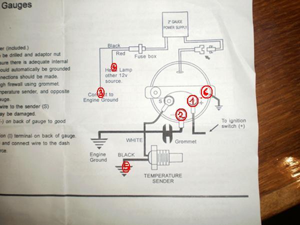

otóż zakupiłem wskażnik autogauge
i chce sie dokształcić jak go podłączyć zeby czegoś nie zepsuć prosze o wyrozumiałość jesli napisze coś oczywistego dla wielu ale z elektryki jestem troche lewy
wrzucam rys i na nim kilka punktów o ktore chce zapytać....
1:czy musze podłączyć ten + do stacyjki czy mozna do czegoś innego ?
2: masa silnika to do czego najlepiej sie chycić ?
3:tu druga masa i tez do czego ją chycić ?
4:to chyba plus i tez doczego go najlepiej złapać? ogolnie kable 3i4 to zasilanie podświetlenia ?
5:to masa od czujnika temp ale nie opisana więc tez zabardzo nie wiem gdzie podłączyć nalepiej
6:nie opisane a wychodzi na to ze znów jakaś masa niewiem.gifconfused.gif
jeśli ktoś wie jak to podłączyć prosze o pomoc z gory dzięki
dodam ze czujnik bedzie wkręcony w adapter taki jak u gory
Możesz podpiąć pod przewód w którym jest prąd po przekręceniu kluczyka
Spokojnie możesz zmasować oba przewody do nadwozia.Możesz zrobić oczko i przykręcić do jakiejś szpilki pod deską,albo wpiąć się pod masę np.zapalniczki
Tak,też możesz podpiąć pod zapalniczkę,pod przewód idący do żarówki.
Można np.pod małe śrubki wychodzące z tyłu silnika pod pokrywą zaworów (tam gdzie przykręcony jest wspornik trzymający wiązkę idącą do wtrysku)
dokładnie.Patrza pkt.3

Generalnie,to z kabiny ciągniesz tylko jeden przewód (S, biały według schematu) do komory silnika.
podjedz do mnie i oblukaj jak ja mam podłączony wskaźnik, z tego co pamiętam to zasilanie mam ze skrzynki bezpieczników pod kierownicą
no juz czaje baze waytogo.gif zaczynam sie bawić w elektryka własnie,
narazie podepne podswietlenie i znajde miejsce na wskaznik a reszte jak przyjdzie mi adapter waytogo.gif
Tylko nie daj za cienkich kabli ja kiedyś dałem podświetlenie radia z zapalniczki za cienkim przewodem i się sfajczył...
wrażenia niezapomniane jak jadę a tu nagle dym....
takie jak do głosnikow wystarczą chyba? z1,5mm średnicy będą mieć zlosnik.gif
