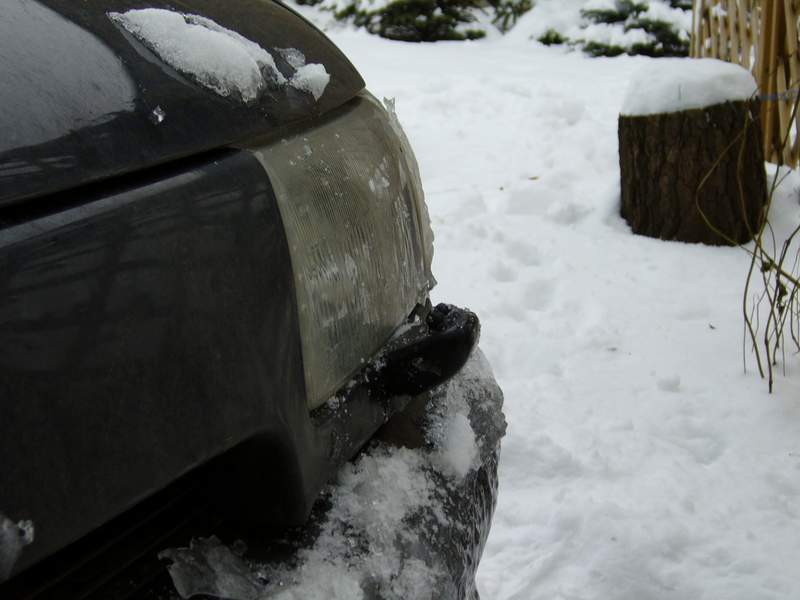

Witam!
Mam pytanie, czy ktoś może próbował założyć spryskiwacze do przednich świateł, ostatnio zauważyłem że bardzo by się przydały (szczególnie w trasie).
Poszukuję pomysłu gdzie założyć włącznik?
