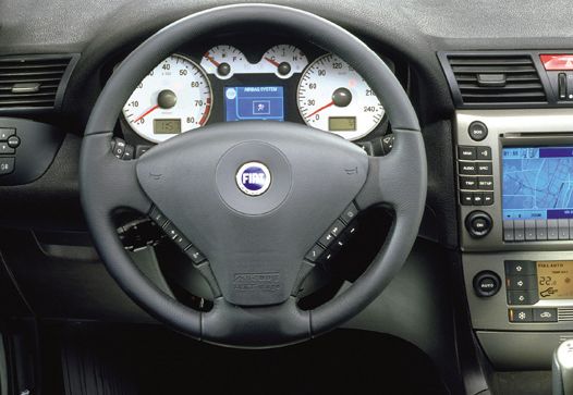

Pod naw masz 11 przycisków tu foto kiery z łopatkami ale to tylko do skrzyni.
No tak to wiem. Ale czy te płytki w które wpina się przyciski i kostkę z taśmy (nazywam je pilotami) są takie same w kierownicy pod radio i pod nawi. I co z tą skóra na tylnej części kierownicy?

looknij sobie tutaj
to moja kierownica. nie mam guzików do navi, nie mam łopatek, ale mam 4 złącza na tym elemencie, z czego dwa niepodpięte (więc instalacja chyba jest, przynajmniej w taśmie pod kierownicą. pytanie, co dalej)

Uściślijmy
1. Chodzi mi o to czy były kierownice 9-cio przyciskowe (czyli dla nawi) ale bez łopatek do zmiany biegów
2. Czy kierownice 6-cio przyciskowe (czyli tylko pod radio) były z tyłu oskórowane - bo widziałem już 2 takie co skórę tylko miały na obręczy
3. Czy element przeze mnie wskazany (tzw. pilot) jest taki sam w kierownicach pod radio i pod nawi

Były takie z przyciskami do nawigacji bez łopatek do zmiany biegów i mają one 11 przycisków.
OK, dzięki za potwierdzenie - oczywiście 11 (pisząc 9 miałem na myśli klawisze a wiadomo, że dwa z nich należy liczyć podwójnie)
To zdjęcie zamieszczone u góry z tego co pamiętam jest od kierownicy Liska z sześcioma przyciskami. Przed chwilą zerknąłem na tę część z mojej kierownicy (11 przycisków z obsługą nawigacji bez łopatek do selespeeda) i wygląda tak samo nawet numery z naklejki się zgadzają tylko u mnie ostatnia linijka się różni, więc możliwe że ta część jest taka sama.
Zdjęcia z mojej kierownicy
