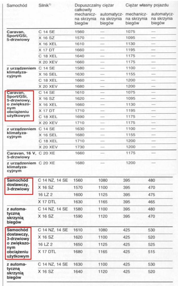

Znalazłem w EPC coś takiego, dla Asty F:
90421807 4 24 365 RESOR TYLNY, ZESP., IDENT HQ (KOMPLET) SAMOCHÓD DOSTAWCZY 55, F70??

Widzę, że trzeba obrazowo: to są sprężyny do AF wersja samochód dostawczy, czyli to, co ciebie interesuje. Na początku są ich numery, wybite na sprężynach. A kupowanie od vectry, kadeta, czy traktora to jeden wielki totolotek, bo do każdego z nich są różne wersje sprężym, o różnym przeznaczeniu i kupując uzywane, czy nowe, nie znając numerów, czyli ich przeznaczenia, kupujesz w ciemno...
Druga sprawa: astry kombi powinny mieć tylne amortyzatory z regulacją wysokości. Jest to po to, że gdy naładujesz samochód z tyłu i siądzie, to mozna tył podnieść. Pamiętaj, że zawieszenie to bezpieczeńtwo: nie ma uniwersalnych sprężyn na puste kombi i na załadowane po dach. Jesli kupisz za twarde sprężyny w stosunku do nieco zuzytych już amortyzatorów, to jadąc na pusto, możesz mieć problemy podczas hamowania na zakrętach lub z jazdą na wyboistej drodze - tylne koła mogą tracić kontakt z podłożem...

Na pozostałe pytania nie znam odpowiedzi, mam AG, ale gdzieś pewnie sa opublikowane dane dot. ładowności, choćby tu: klik lub w instrukcji obsługi:
Zwróć uwagę na róznicę między dop. ciężarem całkowitym a ciężarem własnym pojazdu dostawczego...
