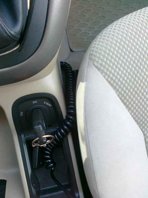

Lisek Napisano 18 Lipca 2011 Udostępnij Napisano 18 Lipca 2011 Nie wiem czy dobre..... Mam w schowku tam gdzie powinna być zmieniarka a zmieniarkę pod nogami pasażera Radio Maxon 70 sterowane z gruszki wszystkim - znam na pamięć ustawienia więc nie potrzebuje wyświetlacza .... kabelek ukryty w tunelu i wychodzi miedzy fotelami sama gruszka Do tego antena Triplex ( trzy w jednym , CB, FM, GSM ) oryginalnym mocowaniu na dachu A na wtryskiwacze - kable rdzenie ferytowe.... Więc nikt nie wie, że mam CB I jest Odnośnik do komentarza Udostępnij na innych stronach More sharing options...

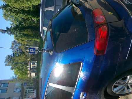

1250 Napisano 19 Lipca 2011 Udostępnij Napisano 19 Lipca 2011 Oto mój sposób zamontowania CB Radio ma dośc duże gabaryty ( Pr.Herbert ) ale po wielu próbach okazało się być najlepszym wyborem jeżeli chodzi o wrazliwość na zakłócenia silnika JTD/M-Jet . Antena - Sirio turbo 1000 zamontowana na uchwycie do tylnej klapy . Pozdrawiam K. Odnośnik do komentarza Udostępnij na innych stronach More sharing options...
