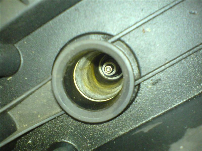

czy w tym gniezdzie swiecy jest juz olej?
> najbardziej podejrzane gniazdo:
No przecież widzisz, że nie ma tam oleju.
Smierdzi spalonym olejem. A ten osad w dole gniazda?
Olej w tym miejscu się nie spala bo nie ma jak, więc szukaj gdzie indziej przyczyny.
> problem wykręcić świecę
tak, bo nie mam czym
uszczelka pod pokrywa zaworow wyglada (zawilgocenie) najgorzej wokol gniazda tej wlasnie swiecy
Widziałeś kiedyś zaolejone gniazdo?
To jest SUCHUTKIE.
> To jest SUCHUTKIE.
Owszem (a nawet plywajace w oleju). Stad JUZ w pytaniu.
To nie patrz w gniazdo, tylko na fajkę świecy. Jak jest w oleju to już jest problem, a jak nie - to nie ma problemu.
> nie ma problemu.
To wiem, w zadnej nie ma. Powiedzialbym wrecz: zadna fajka nie zostala umoczona. grinser006.gif
To nie masz problemu.
ja kiedyś w Lanosie miałem tyle oleju, ze fajka spuchła i nie dało się potem włożyć hehe.gif
A bryka i tak jeździła, tylko gaz strzelał jak gubiła zapłon...
mialem tak samo, teraz uszczelka pokrywy puszcza juz na zewnatrz pieknie - vide watek na forum lanosa. Strzelil. Szukam przyczyny, stad pytam o to gniazdo.
Sprawdź wszystkie gniazda. Jesli na fajkach jest sucho to nie ma co sie martwić (poki co).
