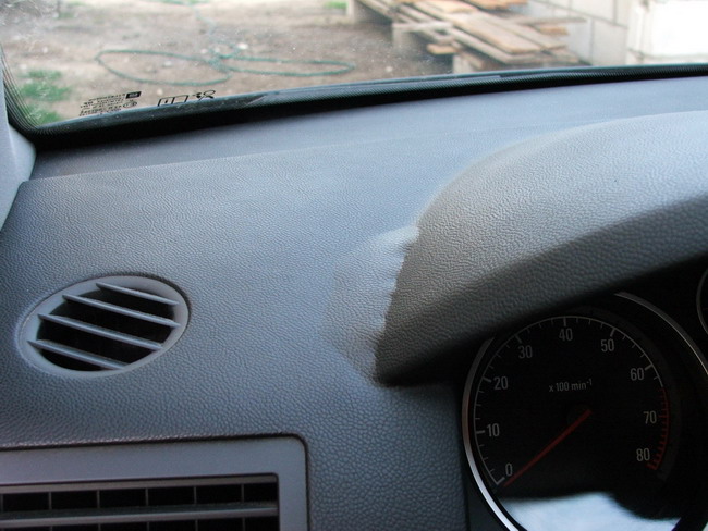

Mam astrę h 2005 1.4
Na kokpicie zrobiło mi się coś takiego (na zdjęciu).
I tu pytanie. Co z tym dalej zrobić. Czy komuś się takie coś zrobiło?
Czy można zrobić coś innego poza wymianą na inną. Proszę o pomoc.

Opalarką próbowałeś? tylko nie za blisko

jedynie próbować podpytać w zakładach naprawiających deski po wystrzale poduszek, może oni coś wiedzą/poradzą?

Przekłuć strzykawka z cienką igłą i wpuścić tam jakiś klej, docisnąć dobrze żeby nie było powietrza i powinno być OK. tylko najpierw na jakimś niewidocznym kawałku obadaj jaki klej podpasuje i czy nie zniszczy materiału

Ja bym próbował tak jak kolega Astroman pisze. Weź strzykawkę z grubą igłą, nalej tam kleju i przekłuj np. na tym zagięciu.
Spróbuj kleju do kasetonów, z tego co pamiętam to firmy Dragon w półlitrowej pomarańczowej butelce. Tym naprawiałem podsufitkę w AF, to może i tu pomoże.

a moze juz wczesniej ktos naprawial po malym bum tongue.gif nie widzialem nigdy czegos takiego na seryjnych deskach a rozne przebiegi widzialem. masz foto od strony poduszki pasazera ?
