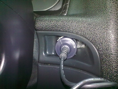

ja zamontowałem tu: 285237481-1.3.jpg

Ja również kilka razy "sparzyłem się" montując wtyczkę w gniazdo zapalniczki Stilo. Wynika z tego jasno że gniazdo zapalniczki to gniazdo zapalniczki a gniazdo zasilania ( w bagażniku) to gniazdo zasilania. Tak więc chcąc nie chcąc zrobiłem przedłużacz z bagażnika i pod wykładziną i siedzeniami pociągnąłem do przodu. Montaż podobnie jak "rozdzielnika" w stylu na "wcisk"- pomiędzy siedzenie a tunel. Trzyma się dobrze już 8 miesiąc , nie gniecie pasażera, nie odbija się na tapicerce i zawsze jest pod ręką. Problem pojawił się podczas wakacji kiedy musiałem podłączyć w bagażniku lodówkę , ale kolejny rozgałęźnik rozwiązał sprawę. Z przodu CB i Nawigacja a z tyłu lodówka. Trzeba pamiętać tylko o ograniczeniu Watt. I tyle.
Fotka poglądowa z podłączonym radyjkiem CB - w miejscu gniazda przedłużacza aktualnie jest trójnik , natomiast sama wtyczka mniej więcej na wysokości fabrycznego gniazda zapalniczki.
