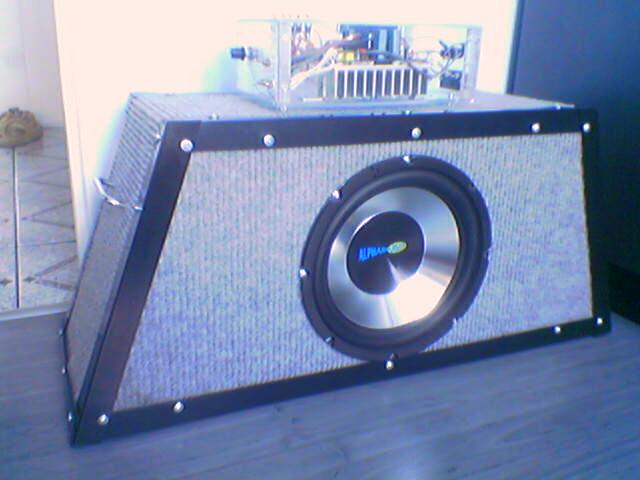

obiecane fotki
(przod na ktorym widac slady laczen i troche "zbezczeszczony" - mnie moglem zniesc tego napisu Alfred zlosnik.gif glosnik)
(tyl z brzydkim "brzuchem" - cosik mi sie zle naciagnelo i probowalem podciac z marnym efektem, panelem niepomalowanym i z brakujacymi 4 srubkami - ale i tak sie trzyma nad wyraz dobrze zlosnik.gif)

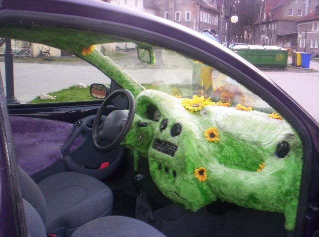

To i ja dorzucę cos od siebie..
Osobiście zabrałem się do sprawy od projektu..
Trzeba sobie zadać pytanie co się chce osiągnąć? (fot 1)
Według mnie najlepiej "chowa" się łączenia materiału na spodzie oraz w tzw zaułkach.. Dobry klej, dobry materiał, dobre piwo iii po sprawie.. moja zabudowa zajęła mi jakieś 3 dni.. z czego dwa to projekty i próbny model z płyty wiórowej.. finalny woofer jest z mdf.. (fot 2)
