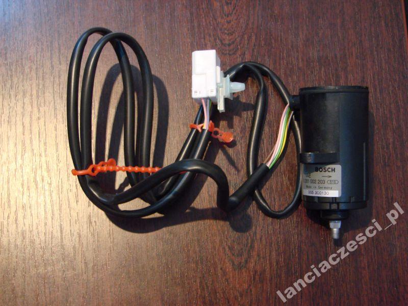

szwankuje mi potencjometr pedału gazu raz działa raz nie nówka kosztuje 2000 :D a używany 600 jest to część z alfy i pewnie dla tego sie popsuło.
moje pytanie jest takie czy można wrzepić to np. od benzynki i tylko przelutować wtyczkę ? Bo do benzyny można to kupić za 140 285274263-1757929833.jpeg to jest taki z takim długim kablem

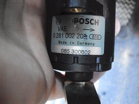

Do benzyny jest całkiem inny (inna charakterysyka pracy). Musi być taki jak masz (ewenualnie po numerach dobrać coś z innych marek - niekoniecznie grupy fiata). Podaj numer z tego Twojego to coś spróbuję pomóc.
>a używany 600
nowy za 600 pasuje ??
> 0 281 002 203
w Inter carsie nowy kosztuje 800 zł poszukaj kogoś kto ma 30 % zniżki i już
