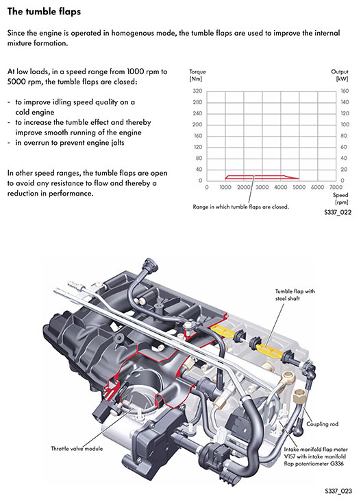

bardzo dziękuję za zdopingowanie mnie do przeczytania Zeszytu do samodzielnego kształcenia nr 337

No a jak ma się powietrze dostawać do cylindra??? Po WIFI??
O widzisz ładny schemacik. Nawet widać wspomniane przepustnice. Po prostu zbiera się syf i zaczynają świrować. Niby nic wielkiego ale czasem daje się we znaki.
Tak czy siak moim zdaniem mimo kilku na prawdę drobnostek to na prawdę fajny i wdzięczny silniczek.
