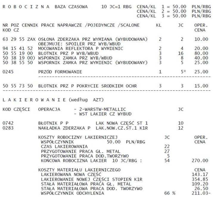

Mam wycene:
Zastanawia mnie cena tych czesci czy nie jest jakos "po taniosci":
Czesci:
Dalsza wycena:
calosc wycenili na okolo 1700zl z vat
zastanawia mnie czy skrot:
Blotnik pp 80 zl to koszt calego blotnika (do wymiany?) bo cos malo mi sie wydaje icon_rolleyes.gif
Fakt ze bezgotowkowo idzie tzn ze mam sie tym nie martwic (tzn ta wycena?)

ceny tych części to nic innego jak zamienniki (to nie są ceny oryginałów), kalkulacja po optymalizacji
ponadto na tej drugiej stronie której skan zamieściłeś, na dole masz jeszcze podane info czy zastosowano amortyzację za części (potrącenia) i ile procent
oczywiście to potrącenie jest od cen zamienników, bo takie zostały użyta w tej kalkulacji
stawka za rbg na poziomie 50zł to wogóle pomyłka, bo nie ma warsztatu który naprawiałby z taką stawkę
