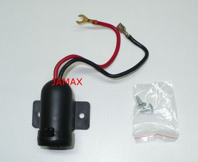

Jak na mój gust, to powtykane wtyczki w gniazdo zapalniczki wyglądają trochę nieestetycznie wink.gif Skoro i tak musisz ciągnąć przewód od stałego plusa, to daj sobie na jego końcu gniazdo, np. takie (foty z allegro) :
albo montowane na stałe (są też podwójne) :
i schowaj sobie w dostępnym i niewidocznym miejscu. Będzie i estetycznie i funkcjonalnie.

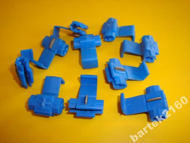

> jak się wpiąć w przewody bez ich specjalnego masakrowania ( przecinania)
Są takie szybkozłączki : kawałek otwieranego plastiku a w środku blaszka metalowa. Zakłada się to na przewód do którego chce się podpiąć łącznie z tym podpinanym. Po zaciśnięciu, metalowy element nacina izolację na obu przewodach aż do miedzi zwierając je. Ale ja nie lubię ich smile.gif Za dużo miejsca zajmują smile.gif Wolę zdjąć z z przewodu izolację na odcinku 5 mm bez przecinania go i dolutować się tam z własnym przewodem.
EDIT:
O takie (fota z allegro):

Tej z pierwszego zdjęcia nie polecam, strasznie niepewne. Oczywiście mowa o gnieździe.

Nie wiem o jakiej szybkozłączce mówisz.
