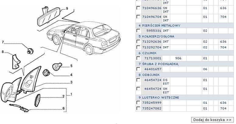

W linku do Pandy jest podany termistor jako część zamienna , łącznie z nr. katalogowym i ceną ...

I jeszcze jedno....powyzej pisaliscie ze termistorek jest w lusterku ale wkoncu ktorym, bo dwie osóbki wspominaly powyzej o nim owszem ale jakies rozbieznosci w lokalizacji byly!!?Wiec w ktorym lusterku jest? P czy L ??
a to ciekawe - bo u mnie czujnik jest w prawym lusterku

W PRAWYM, zresztą sam sprawdź jak masz wątpliwości, pod obudową lusterka pod spodem wystaje"cycek" koloru ciemnego /3-4 mm długości/ jak nie podołasz, to jutro, za dnia cyknę fotkę. smirk.gif
> W PRAWYM, ...
Masz kolego racje!!U mnie nie ma tego "CYCKA"(hmmm jaka pieszczotliwa nazwa 893goodvibes.gif)poprostu lusterko jest inne(od wersji bez klimy!!)ale dzis zobaczylem stojąca na poboczu jakąś"maryśke"i nie omieszkalem zatzymac sie i rzucic okiem na lusterka....no i oczom mym ukazał sie nieduzy,maciupenki "cycuszek" busted.gif!Był on pod prawym lusterkiem!!Tak wiec dziekuje Koledzy za pomoc,jestem baardzo wdzieczny!!Jeszcze raz dziekuje i kłaniam sie niziutko za okazaną pomoc! ok.gif
