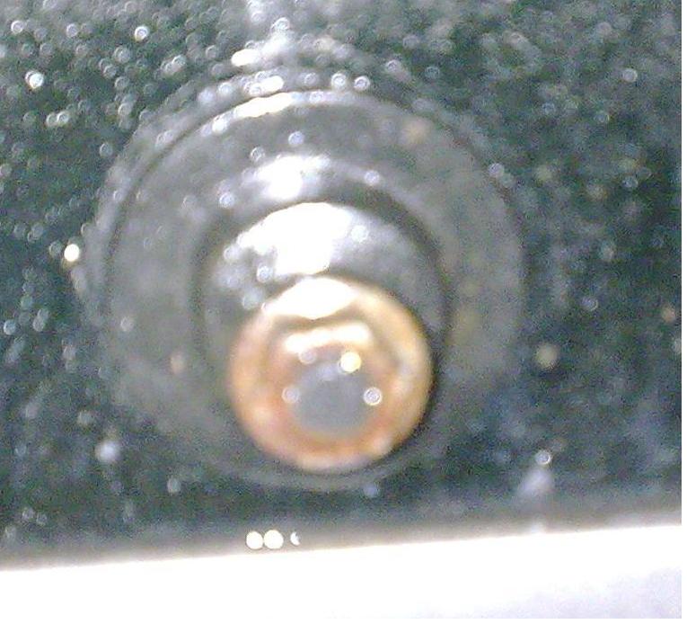

I mnie dopadła niesprawność tylnej wycieraczki. Po jej włączeniu dobiegały dziwne stuki. W końcu w sobotę wziąłem się za szukanie przyczyny. Okazało się, ośka w szybie (mam MW z otwieraną szybą) strasznie drętwo chodzi. I teraz tak, przy próbie odkręcenia strzelił plastikowy uchwyt mocujący ramię , chyba ze starości. I pierwsze pytanie: z jakiego dokładnie innego fiata dosztukuje ramię z uchwytem? Jest taka opcja w ogóle? I drugie: jak wybić, przesmarować tę ośkę? Nakrętkę psikałem WD40, colą, naftą, dziś spróbuję ją ruszyć, jak nie puści, to ją przetnę (to chyba zwykła 13-ka jest). Całość jest w szybie i boję się to stukać, szarpać...Dzięki wielkie za wskazówki i uwagi. W załączeniu fotki, trochę niewyraźne bo telefonem robiłem...

miałem to samo, udało mi się odkręcić tą śrubę kluczem "mors", ośka jest częścią silnika wycieraczki, musisz potem zdjąć plastik klapy bagażnika i odkręcić 3 śruby mocujące silnik wycieraczki do klapy, wyjmujesz silnik. Ośka jest w plastikowej tulei i tam zbiera się syf, który powoduje, że obraca się ona coraz ciężej.

Ale qrde nie rozumiem do końca, po co mam odkręcać silnik wycieraczki? Otwarłem szybę i zasymulowałem jej zakmnięcie i silnik, całość śmiga dobrze. Dopiero po zakmnięciu szyby słychać, że silnik się strasznie morduje...czyli obstawiam, że to ta cześć w szybie daje opór...Tak to rozumuję...I da się to jakoś zdemontować?

Chyba tylko po to aby wybić ośkę, wyczyścić, nasmarować towotem, złożyć i cieszyć się z fajnie i cicho pracującej wycieraczki;)

qrde, sorry nie łapię chyba czegoś smile.gif. Ja potrzebuję tę oś z szyby wyjąć, a nie z klapy. Rozebrałem w sb całość, i wydawało mi się, że silnik chodzi ok, a dobrze by było, żeby właśnie ta ośka z szyby dała się wyjąć i przesmarować. HELP! smile.gif. Nie widzę za bardzo celowości odkręcania silniczka, jak słychać, że "skrobie" ta oś co jest w szybie...

nie mam wersji z otwieraną szybą, u mnie aby wyjąć ośkę muszę wyjąć cały silnik - może u Ciebie jest inaczej
