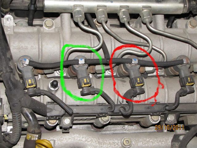

> Myślałem właśnie że może coś być z układem wtryskowym. Jeśli chodzi o wtryski to w załaczeniu
> przesyłam zdjęcie i mam pytanko który to jest trzeci wtrysk-zaznaczony na zdjęciu na czerwono
> czy na zielono? Jeśli chodzi o podłączenie pod kompa samochodu to znalazłem na allegro kabelek
> czy na zielono?
3 - czerwony , liczymy zawsze od strony rozrządu - dlaczego pytasz właśnie o ten ? hmm.gif
> Wystarczą , jeśli dasz radę to ogarnąć
Tak czerwony....
tu opisałem ....
Kolega pyta ponieważ w tym silniku często wypalały się styki konektorka na trzecim wtryskiwaczu.... nowe są niebieskie.... Wynikało to z bardzo napiętych kabelków i złej jakości zacisków / na pozostałych równiez może się to zdarzyć ale choroba zaczyna się najczęściej od 3-ciego... warto w miare możliwości oczyścić i poluźnić kable lub przylutować poprawnie nowe niebieskie
