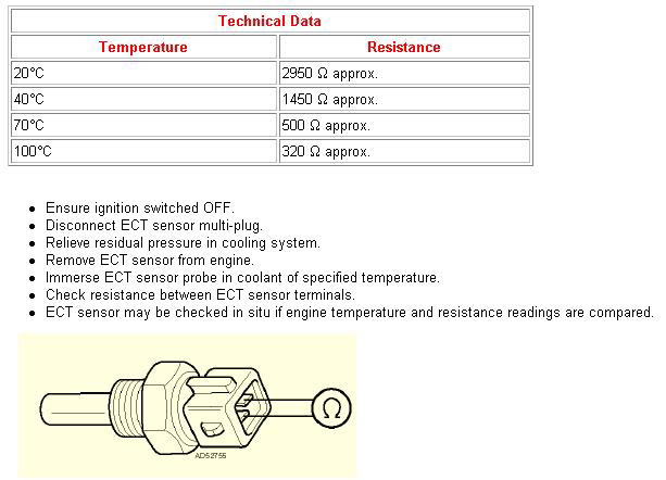

Przepustnica jest czysta, wiec musze sprawdzic czujnik temperatury...jaka jest jego rezystencja początkowa??pozdr
Czujnik temp. cieczy to prawdopodobnie przyczyna usterki - zacznij od niego. Miałem kiedyś ten sam problem zlosnik.gif
A ja myślę że nie trzymają ci zaworki reduktora lub elektrozawory LPG i kolektor wypełnia ci gazem, mieszanka robi się bardzo bogata i ciężko odpalić. Dość częsta usterka. Spróbuj zgasić silnik pracujący chwilę na benzynie czy będzie ok.
Zrobiłem test i po zgaszeniu gorącego silnika(ok 90/95) rezystencja wynosiła 340 om , po około 2,20H wynosiła 1700 om.Wygląda na to że czujnik dobry. Jutro spróbuje zgasić na benzynie.pozdr cool.gif
