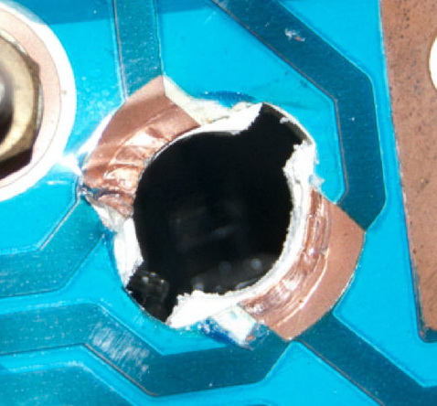

takie oto diody zamiast żarówek chciałem wmontować.:
jednak nic, podczas dokrecania nowe diody niszcza układ mocujący. Nie dość ze plastik to jeszcze ścieżki:
Jak to naprawić i zamocować oto jest pytanie? Ktoś coś wie??

No to ja zacznę bez narzekania. Skąd brałeś te LEDy? U siebie też mam ledowe podświetlenie, ale diody sam wstawiałem w oprawki (LED + rezystor + stare oprawki). Przy tych co pokazałeś to efekt nie będzie za ciekawy, bo mają słaby kąt świecenia (ok. 100 stopni) Jeśli koniecznie chcesz to najlepsze są kwadratowe SUPER FLUX (ponoć do 180 stopi świecą; oczywiście odpowiednio dopiłowane, żeby weszły bez oporu). Co do ścieżek to zostaje prowizorka, łączysz uszkodzoną ścieżkę cienkim kabelkiem wlutowanym w miejsca przy żarówkach.

Nie jestem żadnym starym banowiczem. Próbuję zrobić z mojej Astry coś dobrego i fajnego. Dzięki za odpowiedź. Mówisz lepiej zrobić te ledy w starych oprawkach? W tych Ledach opornik jest w cokole wlutowany.

To się zdarza i przy zwykłych żarówkach.
Połóż w miejscu uszkodzeń żyletkę i wkręć żarówkę tak, żeby styki ślizgały się po żyletce. Po przykręceniu delikatnie ją wysuń i już.
Albo wkręć oprawkę delikatnie w drugą stronę dociskając przy tym folię do zegarów. Możesz też wsadzić coś między styki oprawki tak, żeby trochę odgiąć przed montażem.
