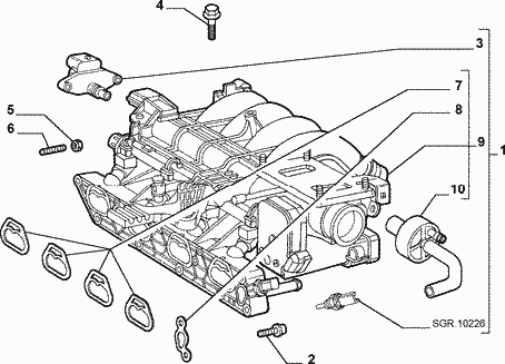

powinien mieć, jeśli to identyczny silnik jak był w Brava 1,2 82 KM to może być jeszcze czujnik ciśnienia w kolektorze dolotowym, miał tendencje do "zababrania" sie olejem.

Dzisiaj już jest ciemno ale jutro sprawdzę czy ma, tylko gdzie owego przepływomierza szukać, w Eper póki co nie znalazłem. No i oczywiście poszukam tego czujnika, oby to było przyczyną bo już z nerwów myślę o sprzedaży beksa.gif

Przepływomierz, przepustnica, potencjometr pedału gazu, trzeba szukać
to znalazłem , czujnik o którym pisze ma nr 3
i wiem że zmienili jego usytuowanie chyba w 2001 roku ze względu na szybkie zalepianie olejem, z tego co pamietam to ustawiono go w pionie,
Super, jutro go sprawdzę, tylko męczy mnie jeszcze ten przepływomierz i jeśli jest to go znajdę, gorzej jak takowego nie ma.
