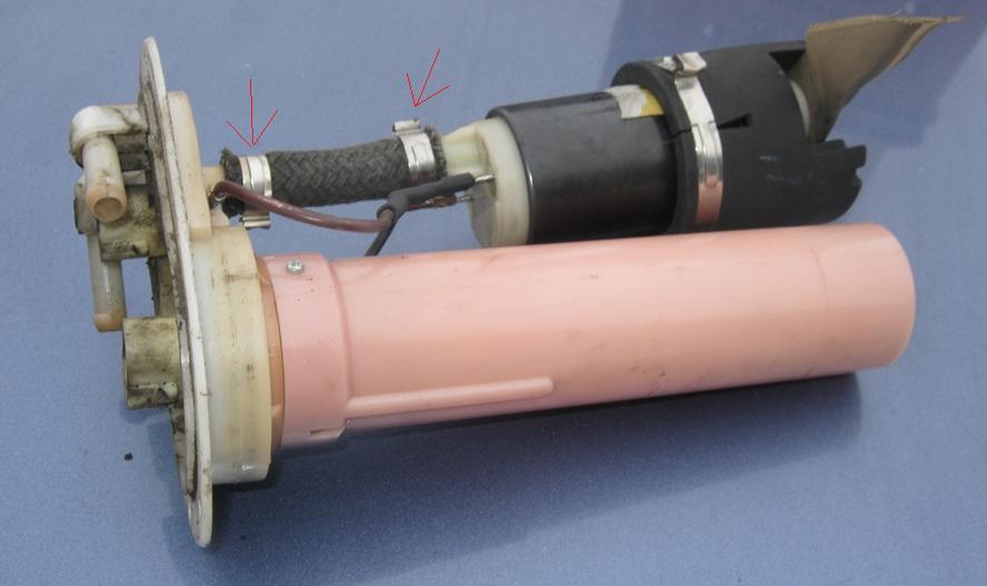

Jeszcze pytanie co do puszczenia pompy na sucho, na biurku z zasilacza. Chwilowe uruchomienie chyba nie wpłynie jakoś destrukcyjnie (brak smarowania) zastanawiałem się nad WD40, ale jeśli okaże się dobra to jak wpłyną resztki WD na benzynę?
Te zapinki są do zdemontowania czy są to jednorazówki? jak się zaciska takie coś czy lepiej użyć zwykły cybant?
Jednorazówki.
Specjalnymi cęgami.
> czy lepiej użyć
> zwykły cybant?
Pewnie że lepiej.
