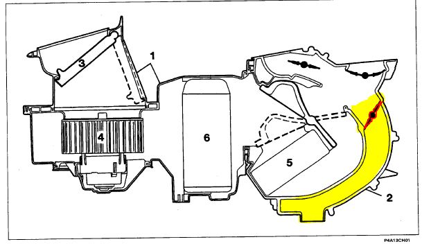

Zeby zdemontować schowek musisz otworzyć schowek. Następnie wykręcić wszystkie widoczne wkręty(jest ich chyba 5). Później demontujesz pokrywke przed przekręcenie dwoma takimi jakby pokrętłami. Wyciągasz to i masz dostęp do następnych dwóch wkrętów. Wykręcasz je i wyciągasz schowek. Uważaj jeszcze przy tym bo się jeszcze trzyma po prawej stronie na plastikowych zaczepach. No i jak to wszystko wyciągniesz masz jakotaki dostęp do nagrzewnicy. Nie gwarantuje że będzie dobry dostęp do tych linek. Pzdr wink.gif
Jeszcze dodaje rysunek przekroju obudowy nagrzewnicy w wersji z klimą. Zaznaczona na czerwono klapa odpowiada za napływ powietrza na dół.

Niestety. Sprawdziłem jak to wygląda i schowka nie wykręcaj bo sterowanie linkami jest po drugiej stronie spineyes.gif Pzdr wink.gif
To jak się trzeba dostać z drugiej strony, czy mógłbys podpowiedzieć ewentualnie jakiś rysunek
