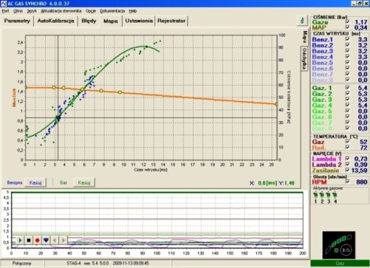

Tak wygląda mój wykres. Co o tym sądzicie?
Ta lambda jakoś tak za bardzo sinusoidę przypomina ...
trochę się te mapki nie pokrywają, nie ma tam czegoś w stylu auto korekty? Potem kasowanie mapy gazowej przejazdówka i sprawdzanie jeszcze raz. Tak ustawiałem u siebie z 3 próby żeby się udało, ale pokrywa się idealnie.
Tak w ogóle, to benzynowej nie widać.
Wypadałoby pojeździć trochę na benzynie, żeby było się do czego odnieść.
A i jeszcze jedno: soft wygląda na dość leciwy. Najlepiej ściągnąć ostatni ze strony producenta.
zbierz dokładnie mapę benzyny, nie ma się do czego odnieść.
