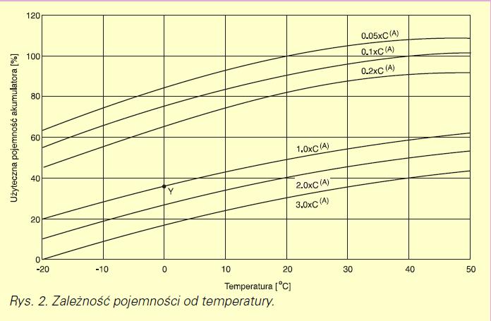

Tu masz charakterystykę pojemności akumulatora w zależności od temperatury i prądu rozładowywania:
Akumulator posiada 100% pojemności przy temperaturze 20*C i prądzie 0.05C, czyli prądzie 20 godzinnym. Wg tego wykresu, jeśli temperatura akumulatora to 0*C i rozładowujesz go prądem 3C, czyli w Twoim przypadku 36A, to użyteczna pojemność akumulatora, to zaledwie 18%. Przy prądzie 100A pewnie będzie to kilka %.
Prąd ładowania, jaki masz, czyli 0,8A przez 2 godziny daje 1,6Ah energii przekazanej do akumulatora, ale ze względu na sprawność akumulatora (ok. 70%) wynika, że Twój akumulator ma aktualnie pojemność 1,1Ah. Gdyby była temperatura 20*C miałby pojemność 1,3Ah.
