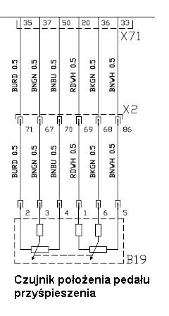

Może podejdź do tematu jak elektronik: odłącz czujnik i sprawdź, czy rezystancje się zmieniają płynnie, może jest przerwa na ścieżce(kach) i stąd ten błąd?
PS: i tnij cytaty... bo źle się czyta...
Pozdr.
oki tylko powiedz mi gdzie dokładnie przykładać miernik. Przy wtyku "na przewodzie" czy na wyjściu z "potencjometrów pedału gazu" i w którym miejscu?
Zakładam, że ten czujnik w środku jest tak zbudowany, jak widać na schemacie (i nie ma wewnątrz żadnej aktywnej elektroniki).
Podłaczasz omomierz do czujnika (nie do wiązki), naciskasz pedał powoli od min. do max. i obserwujesz wskazania. Nie może być przerw i skoków w wynikach.
Podłaczasz i mierzysz w kilku miejscach:
- 2 i 3
- 3 i 4
- 1 i 6
- 6 i 5
I tnij cytaty... po co je w ogóle wstawiasz?
Pozdr.

Wg obrazka który zamieścił master zmierz napięcia na pinach (osobno, względem dobrej masy, najlepiej obudowy ecu, albo minusa akumulatora, przy włączonym zapłonie):
zasilanie: 1, 2
masa: 4, 5
Powinno być na nich, odpowiednio 5 i 0V, lub jak najbliżej tych wartości.
I powinno się to utrzymywać również podczas powolnego (i szybkiego) wciskania gazu od zera do dechy i z powrotem.
