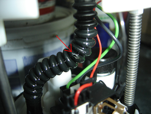

Oto ona:
Dziura w przewodzie w nowej pompie i w starej jest to samo.
W starej pokleiłem to miejsce kawałkiem taśmy na kropelce i problem znikł.
Autko jedzie jak nowe.
W poniedziałek pojadę z kupioną pompą do reklamacji, ciekawe co mi powiedzą.
Wracając do tematu, byłem reklamować rzekomo nową pompę i okazało się, że wszystkie "niby nowe" pompy, które miał
sprzedawca pochodzą z uszkodzonych baków z fabryki, i wszystkie mają ten sam feler. Czyli wychodzi na to, że nowe nie były.
Nic nie wskazywało na to, że to używka. Zostałem zrobiony w balona.
Mina tego Pana po sprawdzeniu reszty pomp, bezcenna. Zwrócił mi kasę i grzecznie przeprosił.
Ważne, że autko jeździ na starej pompie, a kasa wróciła do kieszeni.
Pozdro i wielkie dzięki za pomoc, bo przy okazji mogłem sprawdzić parę innych rzeczy.
