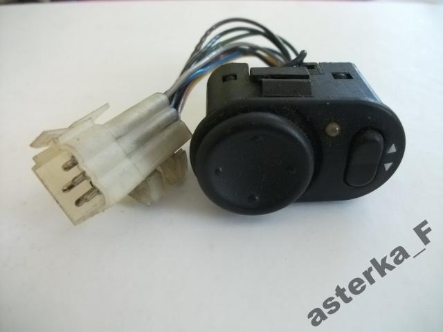

Zobacz na foto. Widać dwa maleńkie zatrzaski w "dole" wyłącznika. Z drugiej strony są takie same. Miękkie to jest, nie trzaśnie.

Rozkręciłem już cały joystick i jutro mam zamiar go przeczyścić pierwsze co zauważyłem to bardzo zaśniedziałe styki oraz cała płytka. Oto kilka zdjęć , jutro jak dokończę zobaczymy jaki będzie efekt końcowy tej pracy cool.gif

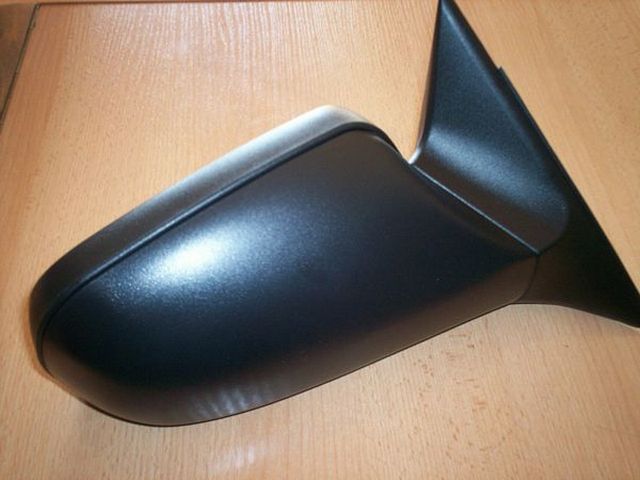

Odkurzę troszeczkę temat gdyż noszę się z zamiarem założenia elektryki w lusterkach bo tam jeszcze jej niemam smile.gif a niechcę kupować całych lusterek a te co mam obecnie są w całkiem niezłym stanie i w związku z tym mam kilka pytań do kolegów
czy obudowa lusterka manualnego i elektrycznego jest taka sama,
czy silniczki do sterowania lusterkami będą pasowały od innych opli (omega, corsa, astra przed/po liftingu ) no i na koniec
czy ktoś już coś takiego robił
Konkretnie interesują mnie talie lusterka
Jeśli chodzi o samą część lakierowaną to są identyczne. Co do wnętrza to bym musiał porównać, właśnie kończę zakładać elektryki.

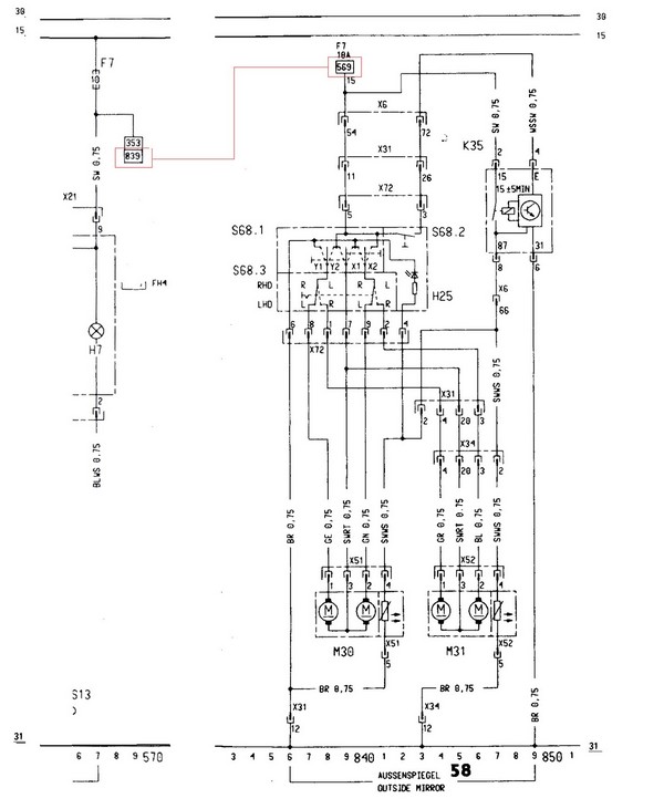

Ale mam problem z podłączeniem. Z którego pinu brać zasilanie? Wg schematów złącze X7 pin 26 ale tam nie mam czarnego kabla. Może schematy są od starszego rocznika? Pacjent to astra F X14NZ z 1998 roku.
Taka mała modyfikacja schematów (wycinki)
może się przyda (bez opisów)
Może być, tego jeszcze nie sprawdzałem. Nie wiem jakie roczniki obejmuje mój schemat, więc możliwe, że tu znajdę to co trzeba.
