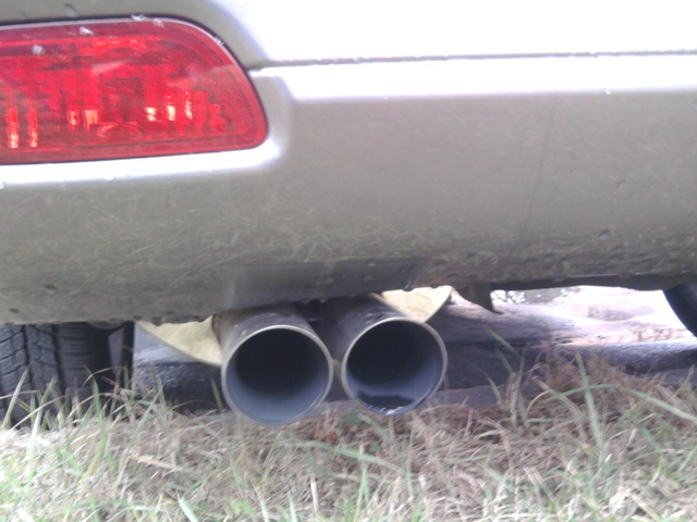

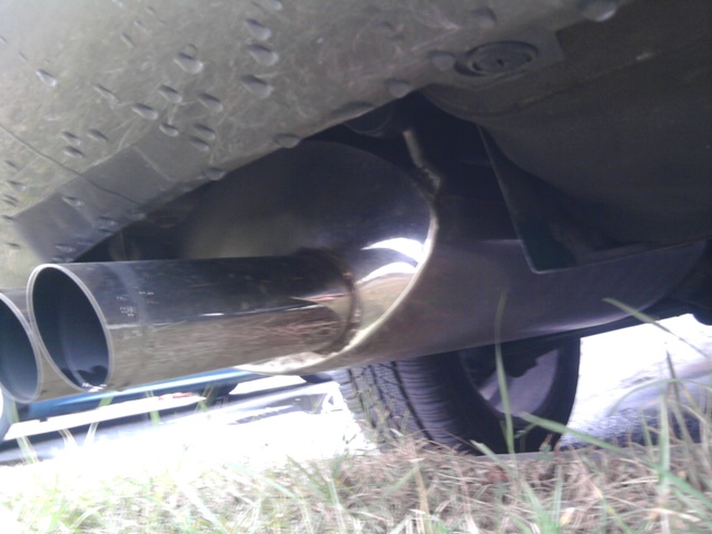

blue_impuls mam prośbę - gdybyś miał możliwość, zrób kilka zdjęć swojemu wydechowi. Jak dasz rade, to byłbym wdzięczny za zdjęcia podwozia. Jak to wygląda.

Dzięki Wielkie, że zrobisz zdjęcia z zewnątrz smile.gif Da mi to pogląd jak można zrobić taki wydech.

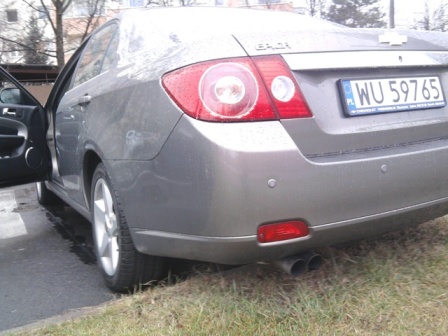

No Ładne cacko !!! smile.gif Bardzo Dziękuje za zdjęcia - wygląda SUper - o coś właśnie takiego mi Chodzi.
No nic - po nowym roku dzwonie do Eltecu - czy mają jakiś partnerów we Wrocławiu ( może ECU Project, podobno dobrzy fachowcy) ... a jak nie, to wycieczka do Stolicy hehehhe
blue_impuls mam identyczną Epice - taki sam kolor, silnik i wyposażenie smile.gif Szczerze mówiąc to nie widziałem innej Epici właśnie w tym kolorze.
