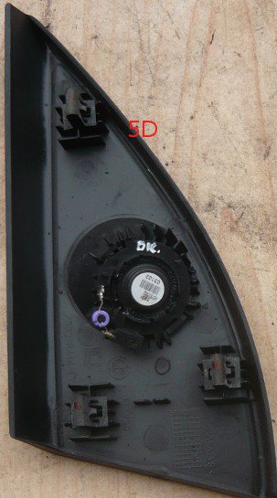

a jakieś wskazówki co do tego głośniczka na wysokości lusterka macie ?
z którejś strony pociągnąć, podważyć, przed czy po ściągnięciu boczka ? (pewnie przed)
Masz z tego rocznika co i ja, więc może być takie samo mocowanie.
Podważasz głośnik(obudowę) wyłącznie od góry, jak zatrzask puści to prawie Ci sam wyskoczy ponieważ dół może być na dwóch zaczepach-haczykach. Nie próbuj podważać od dołu bo pouryważ te haczyki jeśli są, więc póżniej musiałem dorabiać. Starsze wersje miały wszystkie zatrzaski i w poradach było podważać i wyskoczy, więc zacząłem od dołu i urwałem.
Masz zdjęcia 5D i jak jest u mnie 3D, domalowałem moje zaczepy zamiast zatrzasków z wersji starszej.
Z tego co piszesz o czujniku to na bank jest pod głośnikiem lub w nodze lusterka, przeciesz nie ściągał boczka żeby go pod niego włożyć.
